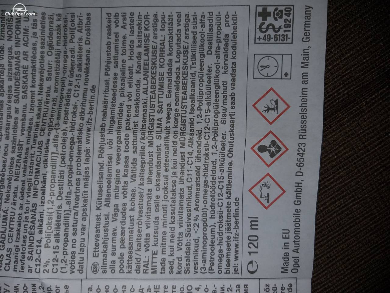

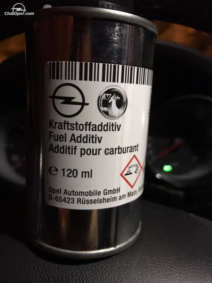

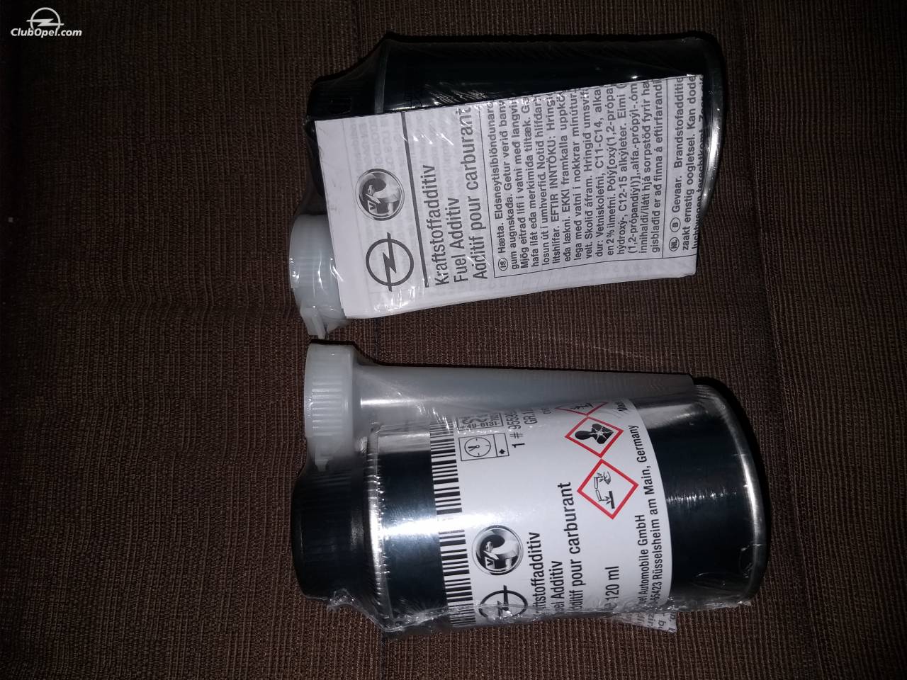

Aditivul "minune" :
  • mariocb
  • Mesaje scrise: 1,054
  • Masina: Astra 2016 1,4 XFT
Ecstasy ! 😛 Am cumparat din curiozitate ( masina mea se incadreaza, verificare dupa seria de sasiu) , 2 flacoane/ un plin de benzina , o data la 1 an/15000 km ( asa e recomandarea pe TIS ) , pret 93 lei...

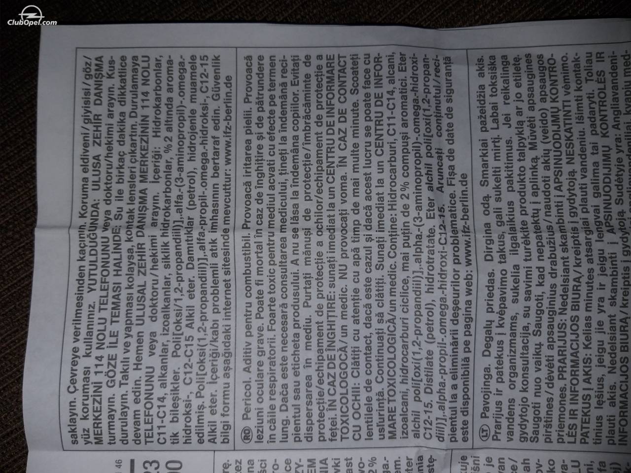

Puteti sa va prindeti cine este producatorul aditivului?
Poate scrie ceva pe ambalaj
  • mariocb
Made in EU...de obicei, pe produsele fabricate pentru o firma anume, nu are specificat pe prospect/instructiuni provenienta fabricantului..
