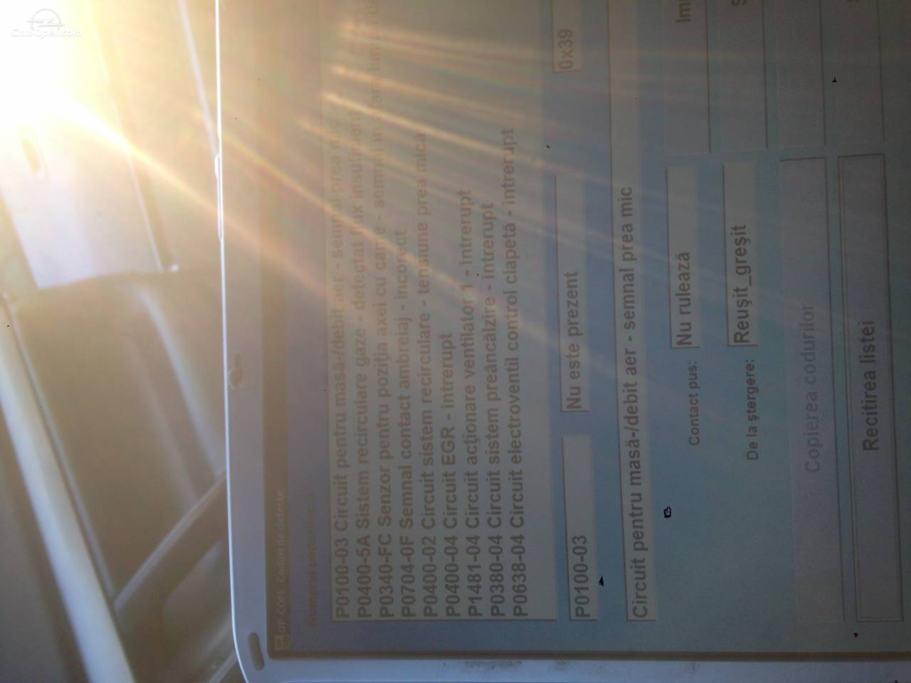

Salut , de curand am intrat in posesia unui opel vectra c cc 2.2 dti gts ( Y22DTR) , iar in scurt timp au aparut si problemele:
- nu mai pornea cimul ( masina ramanea imobilizata )
-aeroterma ( nu mai pornea )
- servodirectia electrica ( cadea servoul brusc si isi revine foarte greu )
- nu mai trage , imi apare in bord masina cu cheia si nu mai trage, nu trece de 3000 rpm si nu are forta. Dar tot in timpul mersului fata a opri motorul isi revine , cateodata imd alta data foarte greu. Am curatat egr, galerie si nimic tot asa imi face
Mentionez ca problema cu aeroterma si cimul le am rezolvat dar au ramas egr ul si servodirectia care cade si isi revine doar cand iau o groapa sau bruschez masina ( am dat cu sprai de contact la mufele de pe ea si nimic )
Am dat search pe google si pe forum si toate rezolvarile ce le gaseam in posturi nu aveau efect asupra problemei mele.

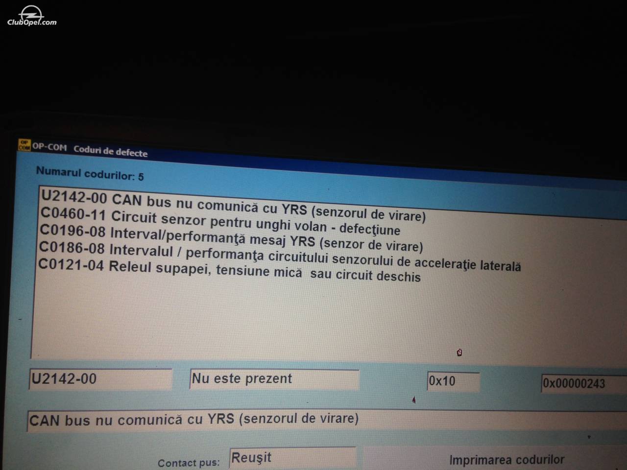

Masina a fost pusa in mai multe locuri pe tester si nimeni nu a reusit sa ii deie de cap .
Acestea sunt erorile ce le am gasit pe tester.
Astept parerile voastre mai ales a celor care sau lovit de asa ceva. Eu am banuiala ca sar fi dus electronica de pe Egr dar astept parerile voastre ca sa nu arunc bani aiurea pe un alt egr.

Cel mai nasol e P0340.
Daca iti reapare dupa ce il stergi, sa cauti pompa de injectie.
