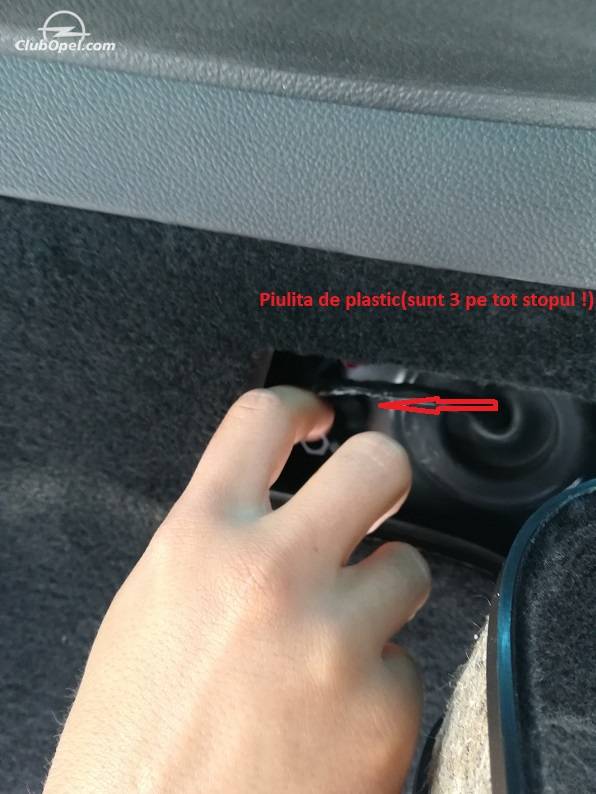

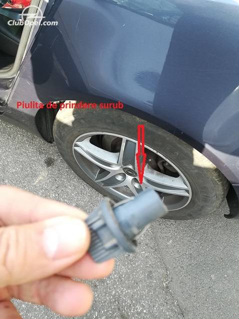

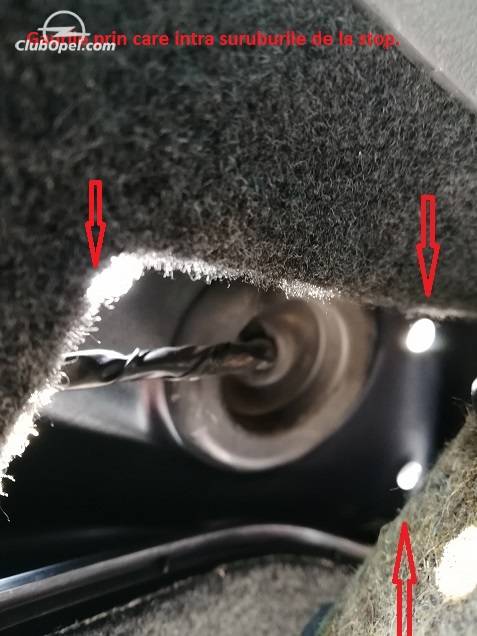

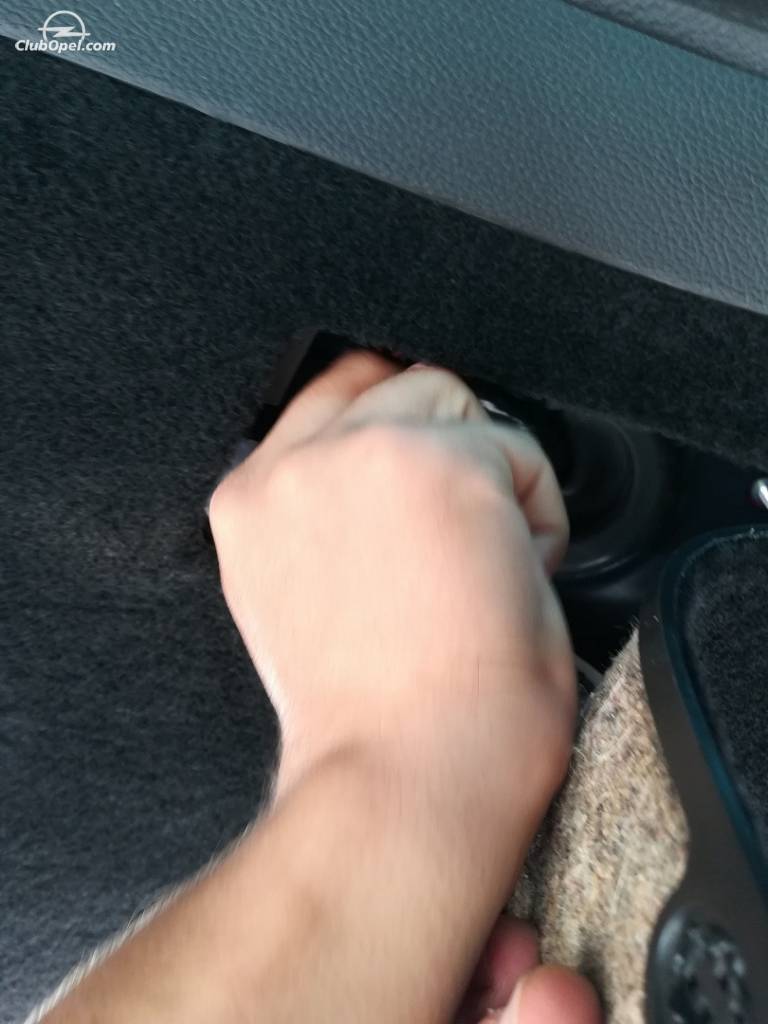

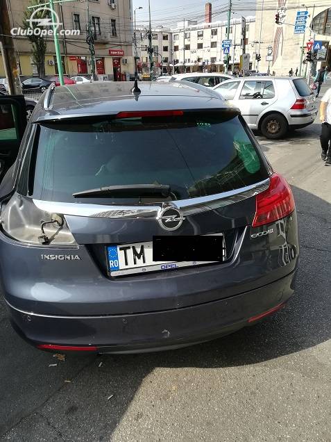

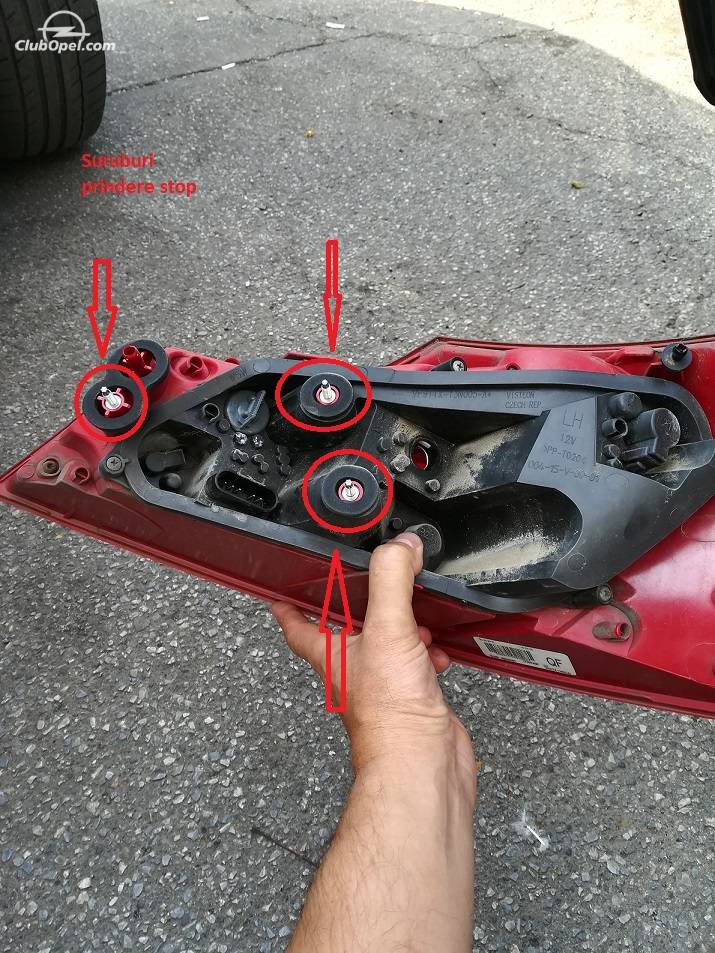

Salutare.Vad acum cateva seri ca pe spate e luminat doar jumatate din "dreptunghiul" pozitiei asa ca a doua zi am trecut la fapte.Postez pentru a veni in ajutorul celor care au ,sau vor avea aceasta problema ,dar si pentru cei care vor vrea sa fuga la service pentru rezolvare.Treaba e simpla,chiar foarte simpla.Se deschide haionul intr-o pozitie comoda,se desface "usita"de mocheta care capitoneaza interiorul si se desfac piulitele de plastic.Sunt 3 la numar,la doua accesul e usor dar la a treia trebuie degetele mai subtiri .De preferat sa se lucreze in doi fiindca dupa scoaterea piuliteler stopul trebuie impins din interior inspre exterior pentru a iesi din lacas si e mai ok sa-l si tina cineva,Se scoate mufa de alimentare si se indeparteaza stopul cu totul dupa care se schimba becul ars(pozitie,frana,ceata sau marsalier).Atasez cateva poze pentru edificare.Bafta !
