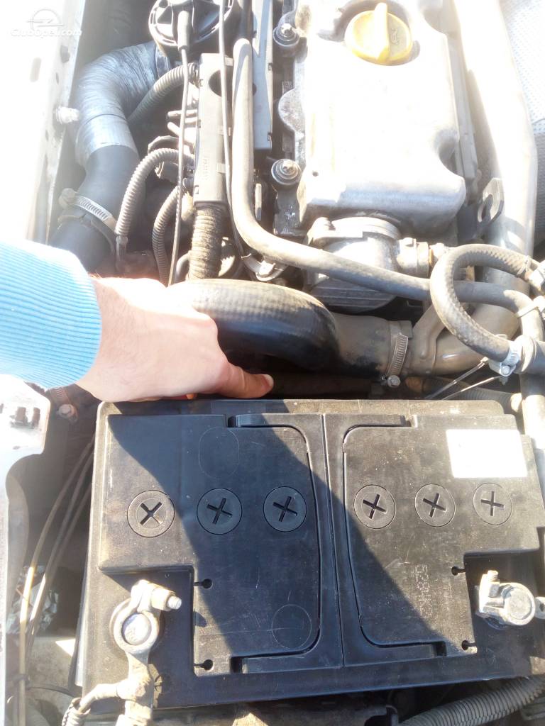

Pe-aici, pe unde, dacã poți fi mai precis?
  • TElvisGeorgian
  • Mesaje scrise: 9
  • Cont inregistrat: 28 Sep 2017
Am atasat o fotografie acolo
  • Mesaje scrise: 7,146
Chiar dacã nu (mai) am o privire de vultur, am întors-o pe toate fețele, am mãrit-o, tot nu aș putea sã zic pe unde curge ceva...în pozã, zic...aratã și tu un punct, zonã, ceva!

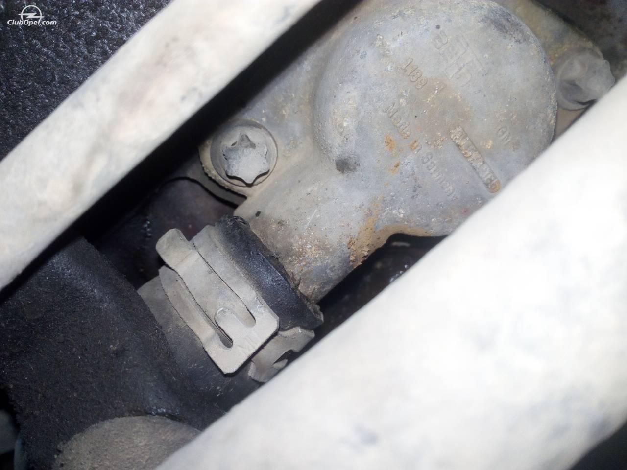

Sper sa iti dai seama din poza asta as
  • TElvisGeorgian
  • Mesaje scrise: 9

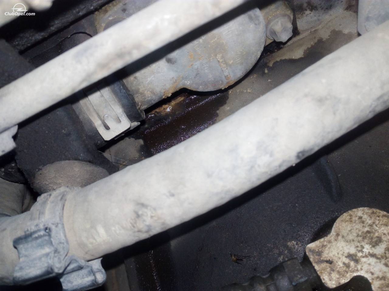

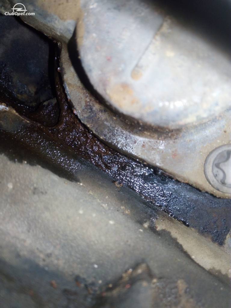

Si acolo arata asa am scurgeri este situat chiar fata in fata cu baterie si habar nu am ce este chestia aia
  • TElvisGeorgian
  • Mesaje scrise: 9
M-ar interesa cum se numeste si chestia aia si de ce imi curge pe acolo . Multumesc !

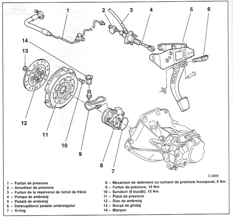

Este posibil sa pierzi pe la pompa de la ambreiaj.

Spune si tu ce motor are masina X20DTL, Z20LET, Y20DTH, Z20DTL ceva de genul. (vezi in carte cum scrie) (nu spune 2.0 dti ca nu ajuta.)
Si ce cod scrie pe piesa aceea. BETn cu ?....86 la sfarsit. (curata si citeste codul)
Sau poate ne spune colegi cum se numeste piesa.
Eu unul zic ca este antigel de la piesa aceea (o garnitura dusa), sau de la ceva din zona aceea de langa motor.

Este X2DTL si antigel nu cred ca este pentru ca mie imi scade lichidul de frana , nu scade foarte repede adica mai pot merge cu ea completand cam la 200km ,o sa incerc cu garnitura si o sa anunt aici daca intr-adevar asta a fost cauza

Lichidul de frana nu se pierde pe acolo... il poti pierde:
intre cutie si motor (rulmentul de presiune ambreiaj), T-ul care apare (in poza 3 jos in dreapta), pompa de ambreiaj (in zona la pedala).
Sau pe circuitul de frana. (aici ai de cautat)
Spor la cautat.
Uitate si tu sub masina pe asfalt, daca pierde lichid de frana sigur il vei gasi pe jos.
