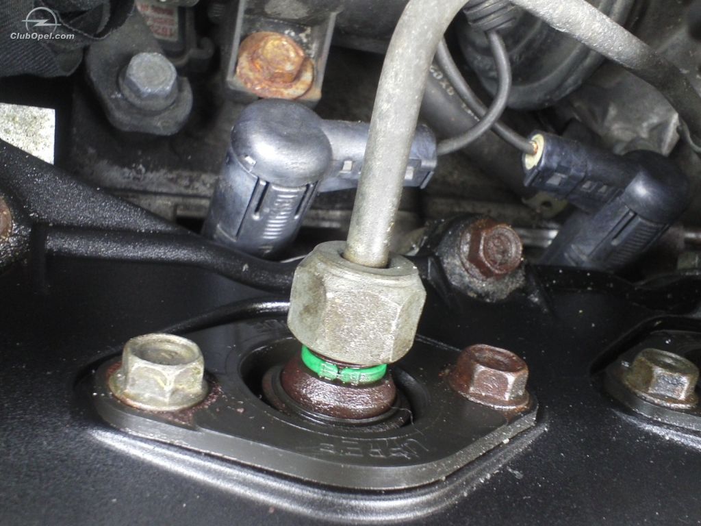

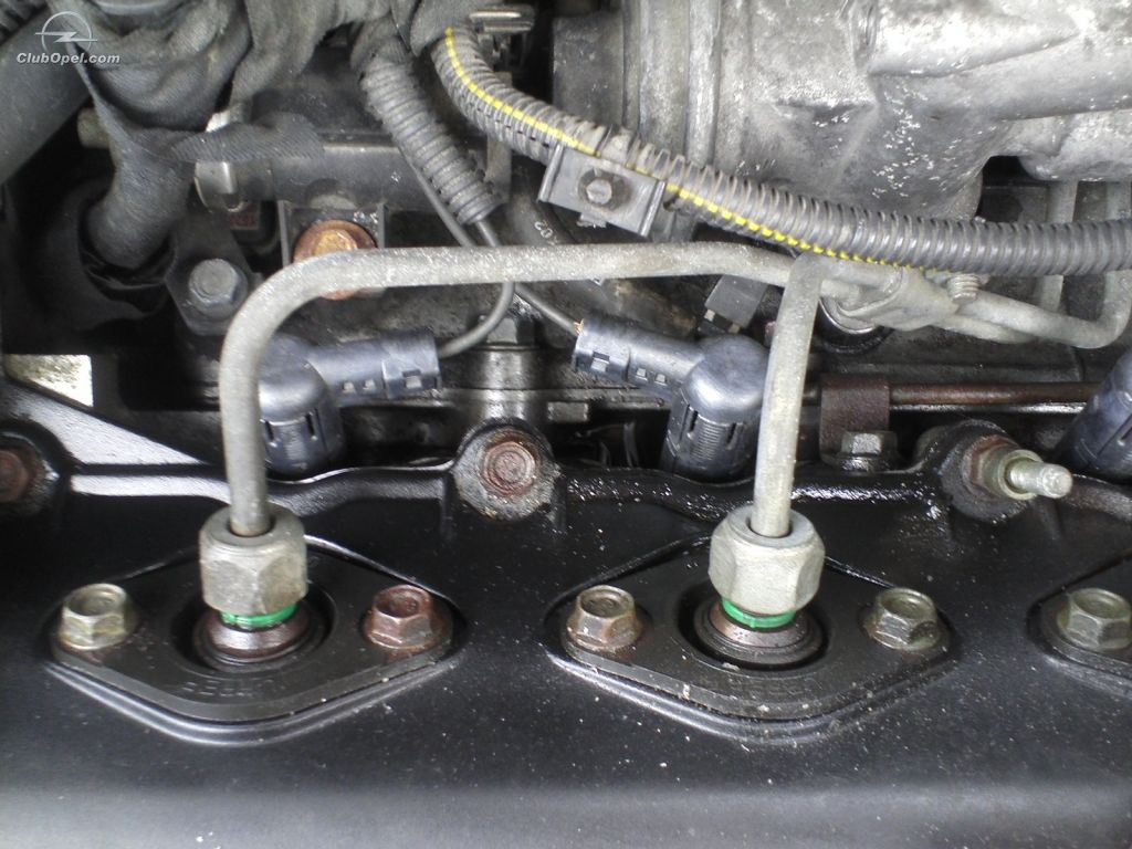

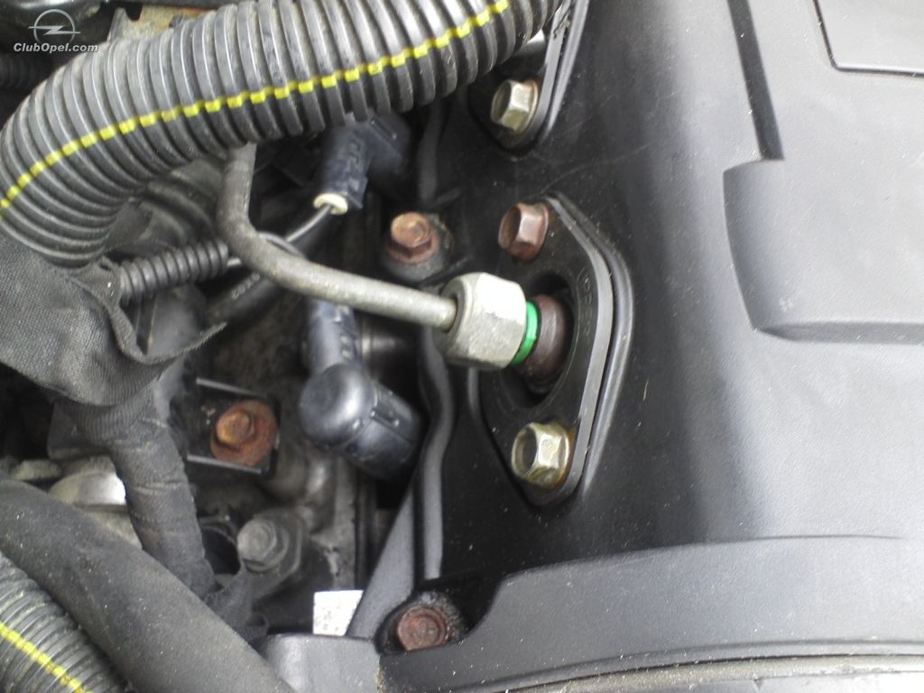

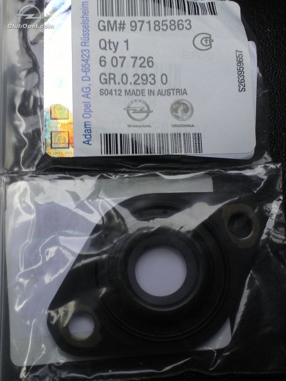

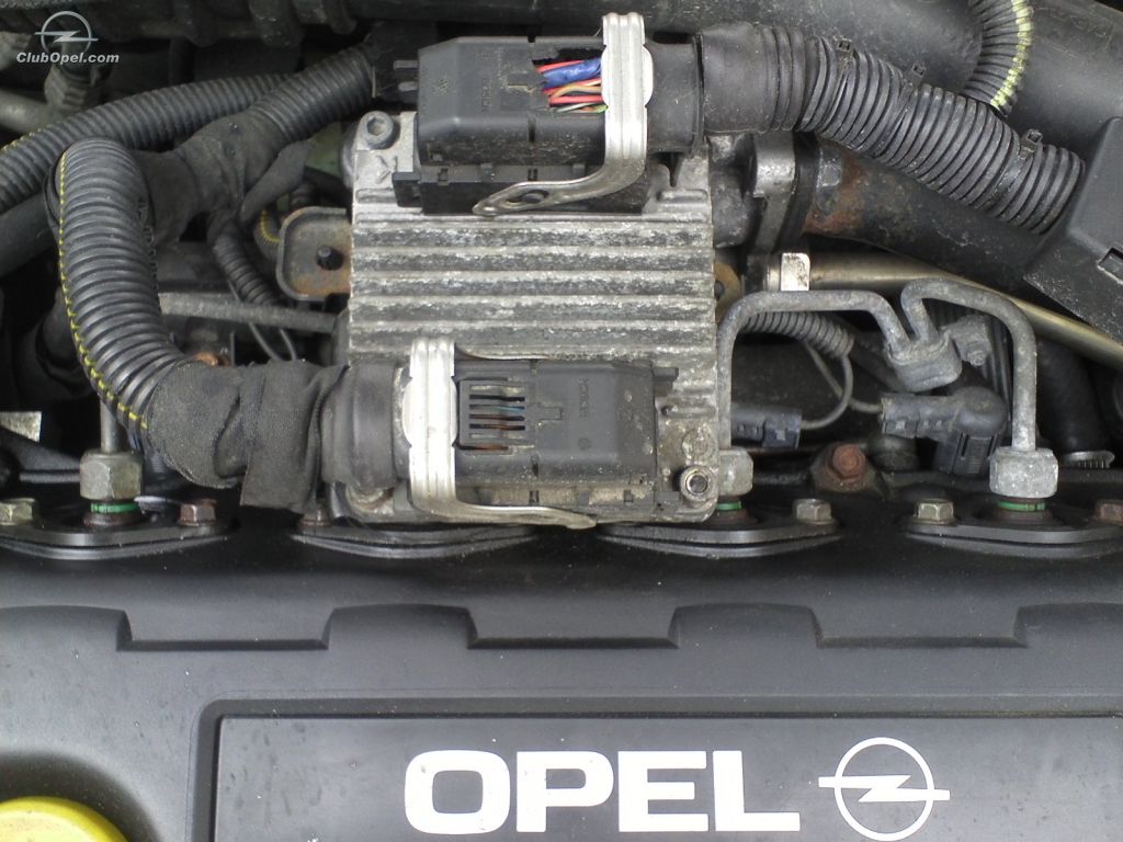

salutari.nu am mai avut rabdare deoarece pierderea era mare.am umblat vreo 80 km pe la vreo 3 dealeri opel de unde am si luat garniturile.asadar avem asa de inceput

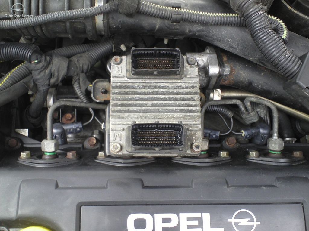

m-am apucat sa dau ecu si suportul jos

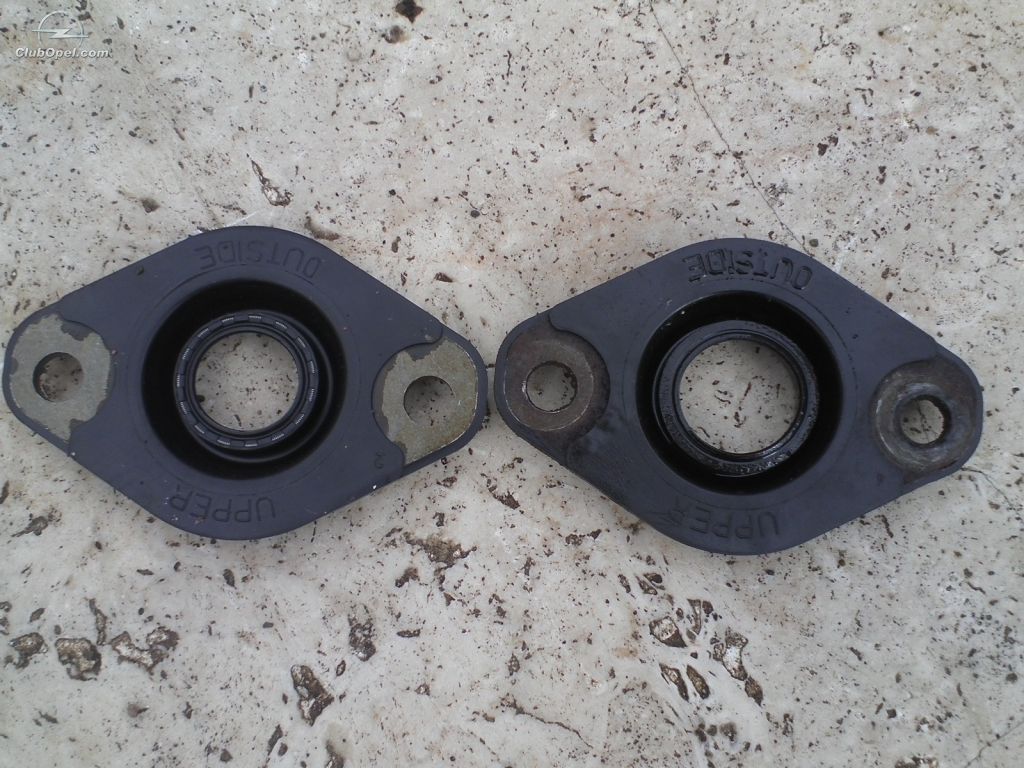

apoi am inceput cu schimbarea garniturilor,se vede diferenta intre ele
am schimbat 3 doar urmand ca cea din dreapta cum stai in fata motorului sa fie schimbata ulterior.nu imi face probleme deloc dar ce e nou e nou.
pentru cei ce au aceeasi problema la motorul y17dt atasez si codul gm de identificare
va multumesc!
