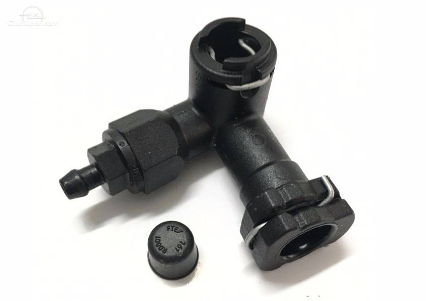

Cum a spus si colegul "Verifica intai daca nivelul lichidului" + aerisire circuit.
Scurgeri de lichid de frana pe asfalt sub masina are?
Scurgeri de Lichid la pedala (la pompa ambreiaj)
Si cand pleci nu pleaca de pe loc brusc cand dai sa porneasca?
Faci o aierisire la (circuitul ambreiaj rulment presiune) daca nu sunt scurgeri.
https://www.clubopel.com/rez...eiaj&sa=Cauta
https://www.clubopel.com/vie...p=1690762#1690762 Vezi in poze cum... (pe piesa nr.15 este niplu de aerisire)
Posibil sa fie rulmentul de presiune
Pompa de ambreiaj
T-ul de pe cutie, prinde aer pe la el. (poti incerca o fixare a conductelor in el prin apasare)
Sau legatura dintre rulmentul de presiune si "T" piesa nr.11 ( legatura este bine sa se schimbe odata cu rulmentul de presiune)
Pompa de ambreiaj

inseamna ca nu actioneaza rulmentul de presiune cauzele le-am scris mai sus. (scurgeri cred ca sunt la unul dintre cele 3 puncte de care spuneam vezi care...)
Daca este rulmentul de presiune sa schimbi si legatura nr.11 o sa te cam coste 530-650 doar piesele + 350 manopera.

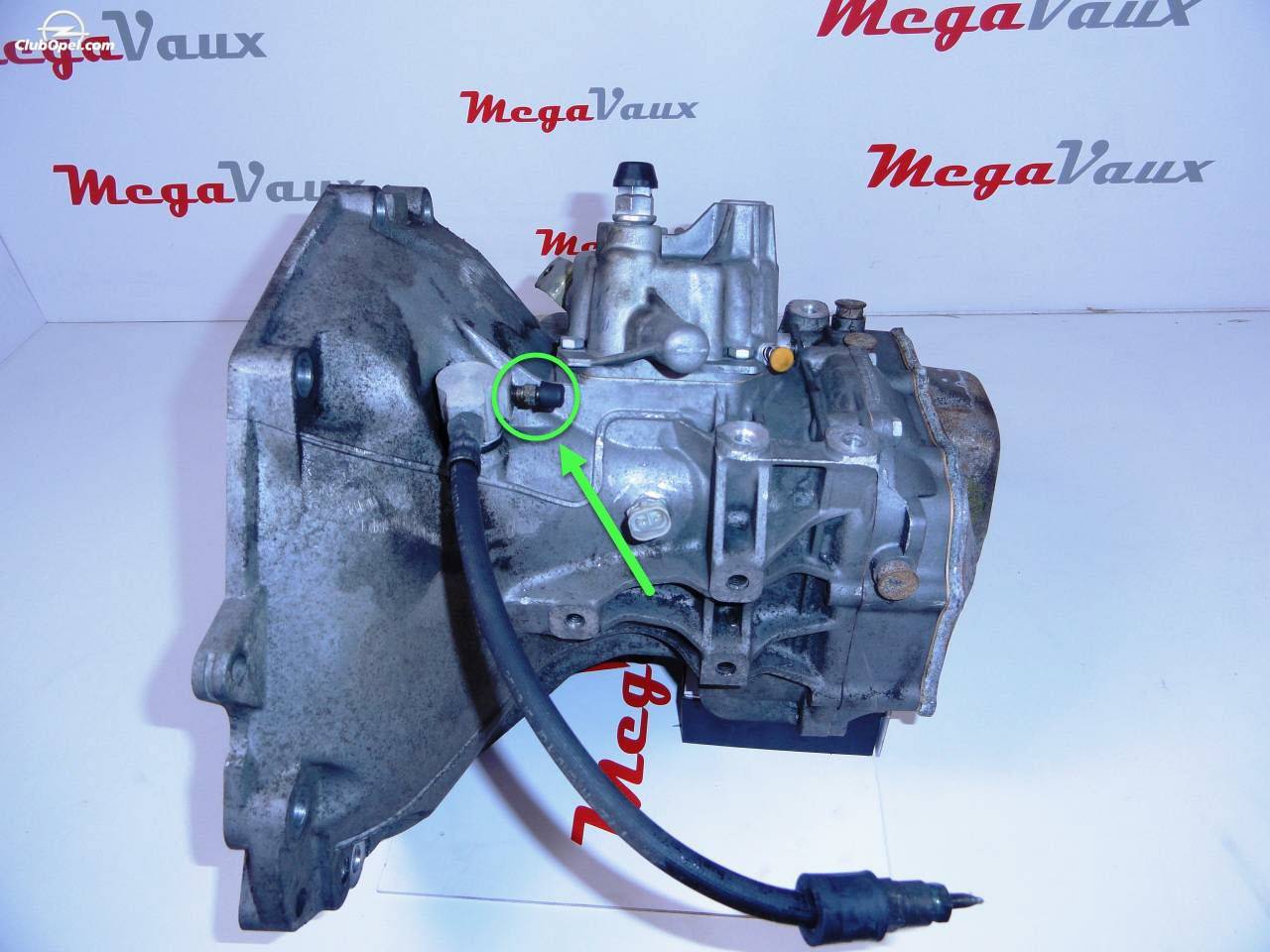

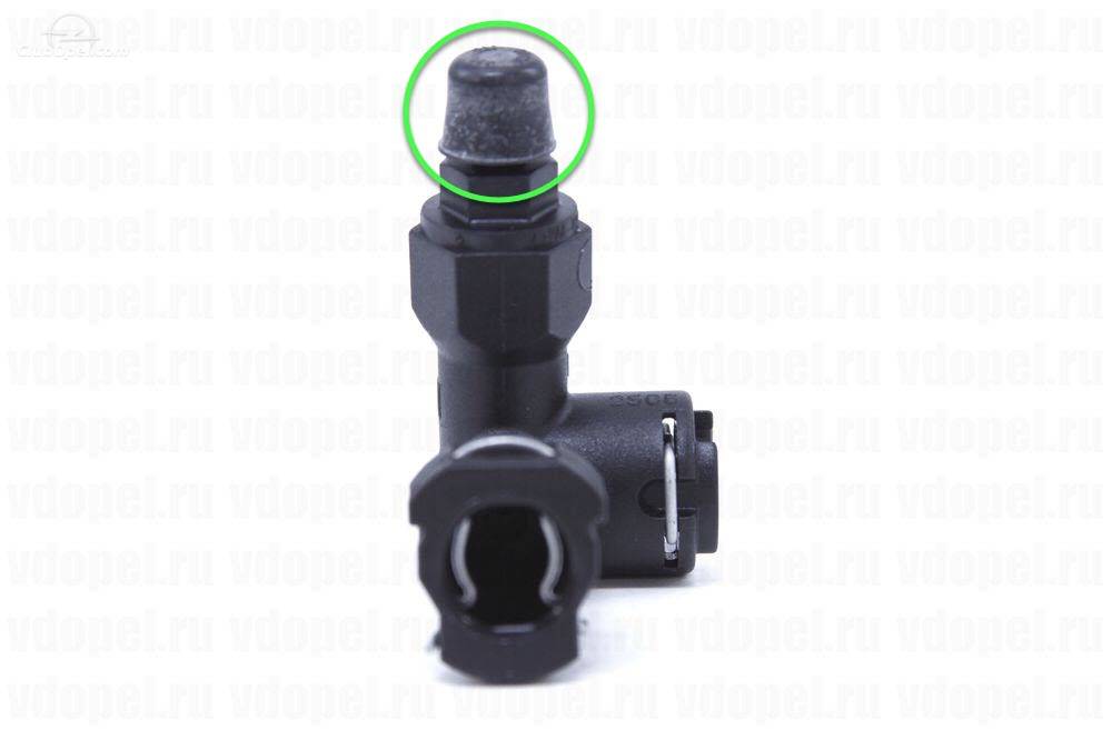

Niplul de aerisire este aici.
Poza de mai de sus pe piesa nr.15 se afla niplul.
Necesare:
- Bidonas cu furtunas ⌀ 4mm
- Cheie inelara de 9 sau de 10 nu sunt sigur cred ca 9.
- Un asistent sa apese pedala de ambreaj
- Lichid de frana.
- Se baga cheia inelara pe niplu, se baga furtunasul pe niplu de aerisire (furtunasul din bidonas sa sa fie tot timpul scufundat in lichidul de frana sa nu prinda aer.)
Tu ii spui la asistent ce sa faca OK.
- Asistentul face pedale si tine pedala jos - (si o mentine acolo jos.)
- Tu deschizi niplu de aerisire (aerisesti) cat tine el pedala jos si o mentine acolo jos - pana inchizi niplu OK.
- Dupa ce ai inchis niplul, Asistentul face cateva pedale si tine jos, deschizi niplul aerisire (aerisesti) si inchizi niplul...
Ceva de genul.
- Pedale, mentine pedala jos. (spui asistentului)
- Deschis niplu de aerisire (aerisit) si inchis (Tu)
Se repeta procedura pana nu mai sunt bule de aer in lichidul care se scurge pe furtunas.
Pe durata operatiei - se mai urmareste nivelul de lichid de frana din vas sa nu scada prea mult OK.
Se mai completeaza daca este nevoie.
La final se verifica nivelul din vas sa fie la "MAX".
Daca are scurgeri urmareste pe asfalt zona, intre cutie si motor, la T, si la pedala la pompa.
