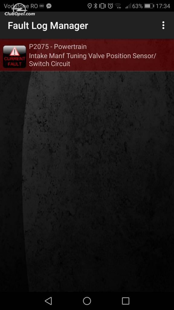

Salutare, sunt nou pe forum, abia am achizitionat un opel vectra c 2008 1.9 150hp!
Bineinteles nu am facut diagnoza la masina, am mers pe incredere deoarece an mai achizitionat un autoturism in trecut de la aceasta persoana!
Am primit masina pe platforma, am dat-o jos, am pornit-o, totul ok! A doua zi am pornit-o si scoate un fum alb dens!
Am o diagnoza acasa si am o eroare
Stie cineva exact ce este? Daca e grav? Astept un raspuns, stima!

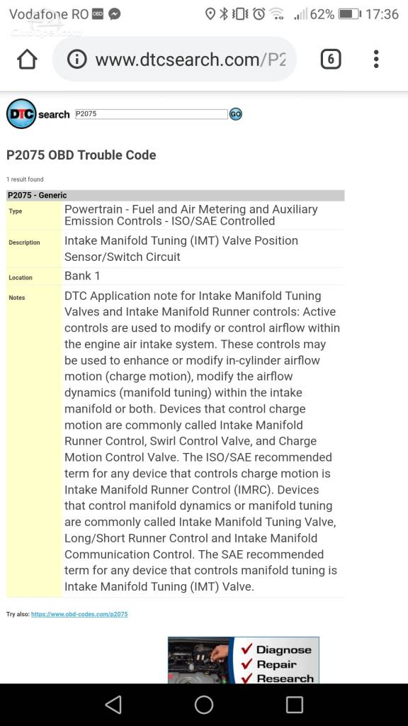

o simpla cautare pe google dupa codul de eroare indica clar tija/flapsurile swirl. ca locatie - galeria de admisie.
uite si o poza: https://i.ebayimg.com/images...6-0-1/s-l1000.jpg
uite si un ghid daca vrei sa te bagi sub capota: https://www.instructables.co...g-on-astra-H-19-/

Proof ms mult, dar nu am intrat aici din lipsa de ocupatie, am cautat si eu pe net dupa cod sau denumire si nu am vazut mare lucru, sincer nu prea ma pricep sa caut anumite lucruri in detaliu cum ai reusit tu!
Am citit insa despre aceasta problema inainte sa ma hotarasc sa achizitionez un opel!
Nu pare mare lucru sau prea greu de remediat, sper sa nu ma insel, multumesc mult pt ajutor!
