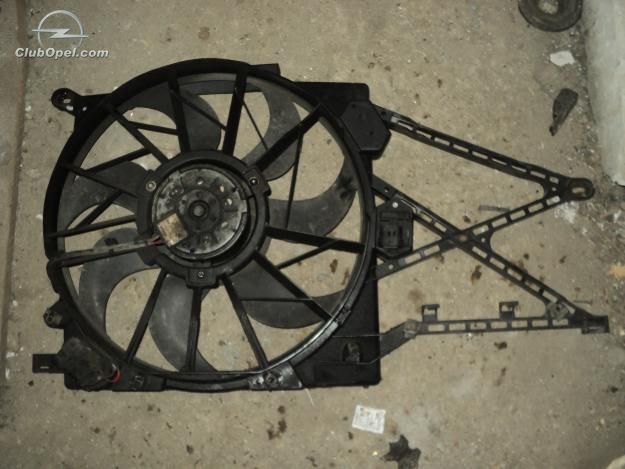

cum scrie si in titlul am o problema cu ventilatorul de racire a motorului
motorul Z16SE e benzina 16.
porneste dar nu are o turatie mare , apa sta peste 90 grade cu vreo 3 grade aproximativ peste
la drum intins cu cat merg cu o viteza mai mare cu atat creste mai tare temperatura la apa ....
termostatul functioneaza perfect dimineata dureaza ceva timp pana se incalzeste apoi scade temperatura la apa cand ajunge la 90 dupa care urca si ramane pe la 93 poate simai mult
daca pornesc AC se incalzeste si mai mult trece de 95 desi ambele ventilatoare pornesc odata
ventilatorul de la AC functioneaza pperfect
am schimbat si motorasul la ventilator aceias problema nu are o turatie mare se invarte destul de incet
ce ar trebui sa mai verific ? a mai patit cineva asa ceva

Perfect, motorasul e de vina, demonteaza tot ventilatorul si vezi sa ti-l repari, pentru ca se poate strica motorul masinii de la caldura., adica anumite garnituri.
Se demonteaza destul de usor, iar cu spray contact, incearca sa ungi axul rotorului, insistent.
Apoi firele de la motor, conecteaza-le la bateria masinii, vezi daca se mai invarte, daca nu se invarte, e ars.
Nu costa mult un motoras de acela.
Mai mult costa sa nu-l repari.

multumesc de sfat am inlocuit ventilatorul care era cam pe duca adica mergea dar dupa ce se incalzea se gripa si ramanea fix ........... dar problema era si din alta parte aveam un carton ramas intre radiatoare! am observat doar dupa ce am demontat ventilatorul ca era o parte din el strans jos sub el
bine ca nu am luat foc :d
acum nu stiu in ce masura am afecat garniturile apa nu a ajuns la 100 de grade in bord dar nici foarte mult nu mai avea sa ajunga
am verificat antigelul pare ok nu a scazut nivelul nu are nici urme de ulei in el
nici gazele scoase din taeava de esapament nu sa modificat vizibil fum negru sau grii
