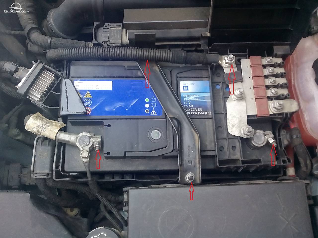

salut tuturor, nu stiu daca m-am bagat bine pe aici....dar nu stiu unde sa mai caut...nu gasesc....am un astra j st 2011 si nu stiu ce capac vine peste bornaa + si cum se da jos, ce rol are? referitor la oscilatii si eu le am uneori, cica e de la motorina euro 5 fiinf prea uscata, sau pompa de inalta presiune.....sigur e de la motorina, depinde de unde pui motorina. repet, scuzati daca am scris unde nu tb....dar poate sare cineva in ajutorul meu....ca daca vreau sa schimb singur bateria, habar nu am...multumesc, numai bine la toti

@dedey3, ca sa inlocuiesti bateria, desfaci brida de prindere a bateriei, bornele +/- si cablul care vine la +. Le ai evidentiate in poza.
