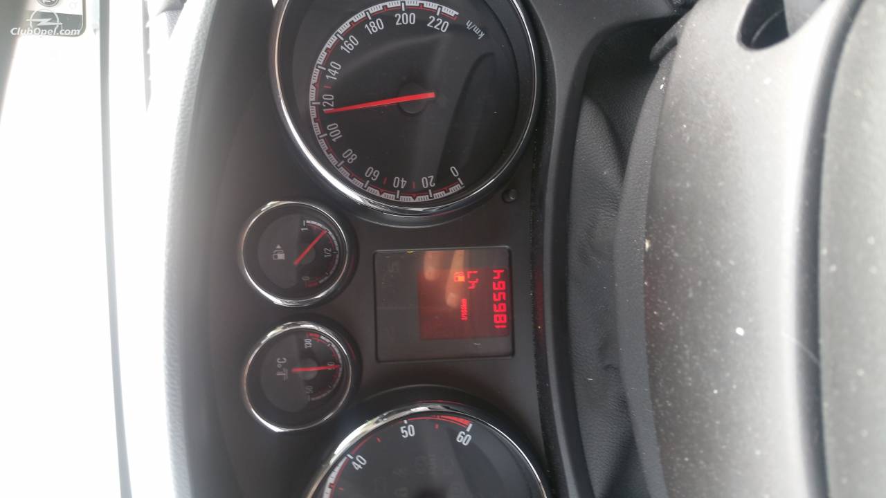

Dimineata pe racoare se aprinde martorul masina galbena cu cheie service.
Masina trage, totul este ok dar, daca merg pana la serviciu ( cca 120km), martorul ramane aprins, daca ma opresc dupa 10 monite la prima benzinarie, scot cheia din contact, inchid si deschid usile, martorul se stinge.

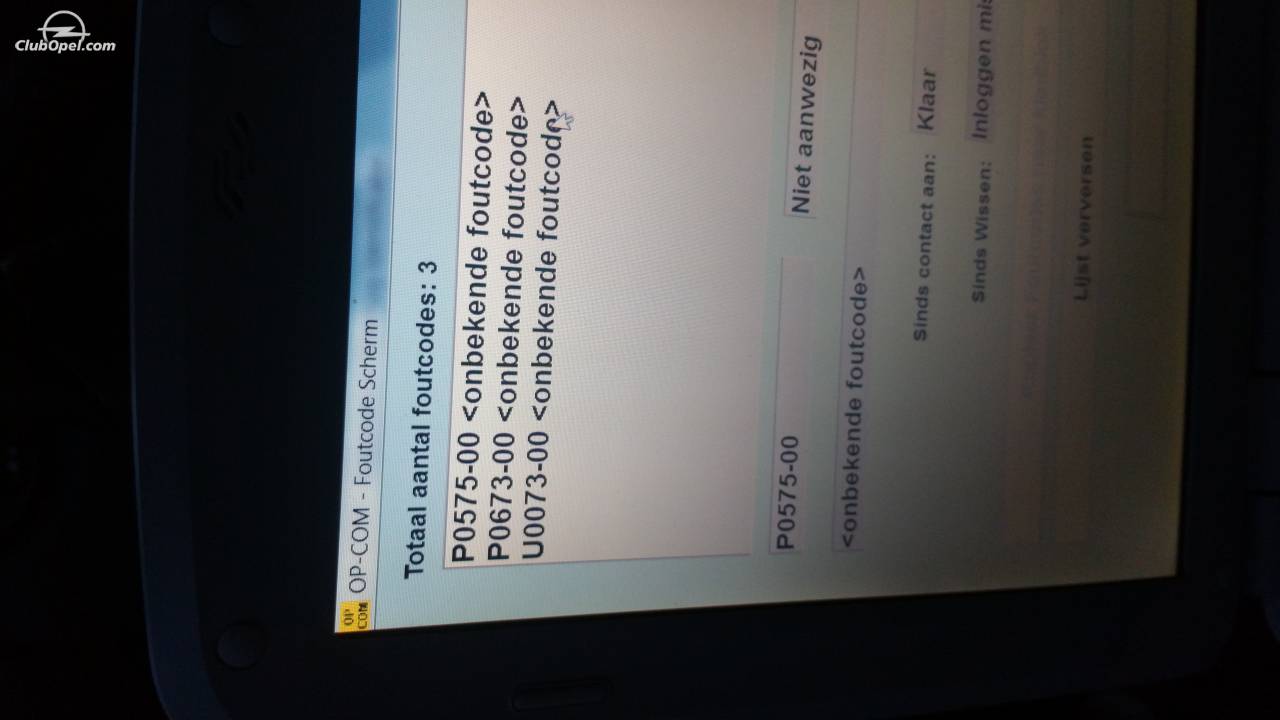

Azi, am reusit cu succes sa conectez masina la un OPCOM ( pe versiunea unei meriva A, si am codurile 68, 138)
Pe OPCOM cu versiunea CAN am urmatoarele erori :
-P-0575-00
P-0673-00
U0073-00
nu stiu ce inseamna, din moment ce aceste coduri sunt pentru un Meriva A, fiind singurul mod prin care am reusit o comunicare valida cu ECU.

  • Mesaje scrise: 7,053
P0575 - Cruise Control Related Malfunction
P0673 - Glow plug #3 Circ failure
U0073 - configurare gresita module din listele High Speed, Mid Speed, Low Speed .
