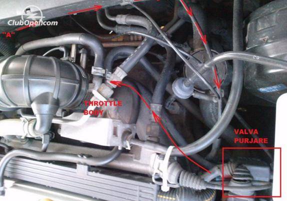

obtureaza furtunasul de purjare vapori benzina si vezi daca mai face asa..

daca obturezi furtunasul si simptomele dispar atunci este supapa,, ,daca nu dispar atunci este altundeva problema

1. in poza de mai sus nu reusesc sa imi dau seama daca este sigur de la 16LET .. nu prea seamana.
