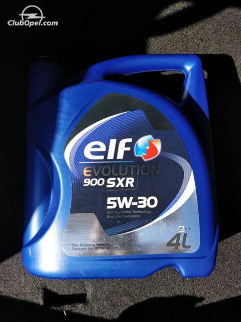

Salut, am si eu o dilema in legatura cu uleiul compatibil motorului meu, Z17DTJ. De curand am observat ca mi-a mancat ulei cam multicel si pana ajung cu ea in service la EDS, sa vad care e problema, voiam sa intreb daca e ok sa folosesc elf evolution 900 SXR, 5w30. Mentionez ca la ultimul schimb am bagat ulei GM 5w30.

Uleiul acela are vascozitate mica.
Are ACEA A5/B5.
Motorul tau se preteaza la ACEA C3.

Mergi pe Mobil1 ESP Formula 5w30.
Eu zic ca e cel mai ok:
Are aprobari Porsche, BMW, Mercedes, GM etc.
Are punctul de aprinere f mare: 254 °C, excelent pentru turbo.
Este low SAPS, excelent pentru DPF.....

elful e mult prea subtire pentru motorul tau, pune un 0w40 care e ceva mai vascos pentru o perioada si vezi comportamentul.
