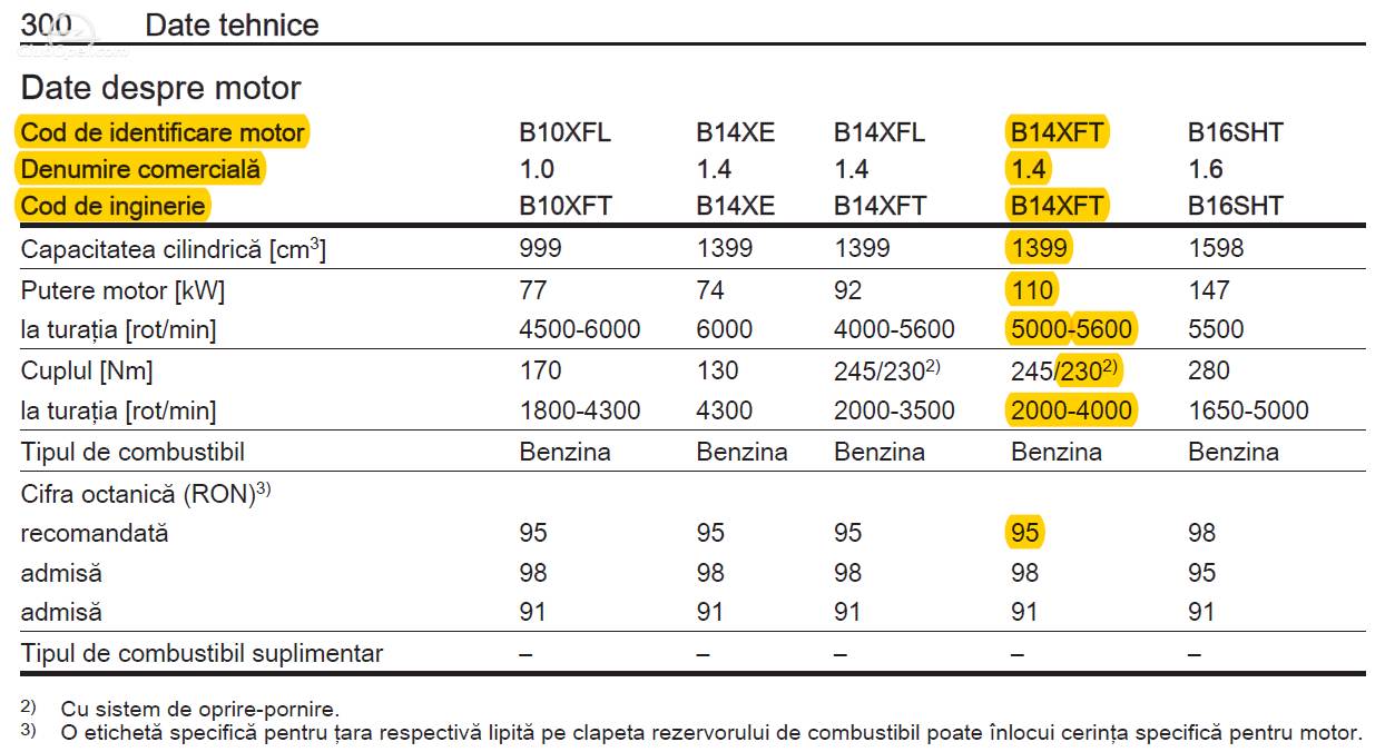

Eu cred ca este evident ca B14XFL si B14XFT este acelasi motror, fizic vorbind. Diferenta de putere este data de soft, si nu e nimic in neregula cu asta, toti producatorii au metoda ata de diferentiere.
Se vede din extrasul de manual, ca exista denumire "inginereasa", care sustie ce spun eu, ca e acelasi motor, si denumire "comerciala":
Sunt optimizari facute pentru fiecare putere sunt convins de asta, si poate anumite materiale sau setari sunt diferite.
