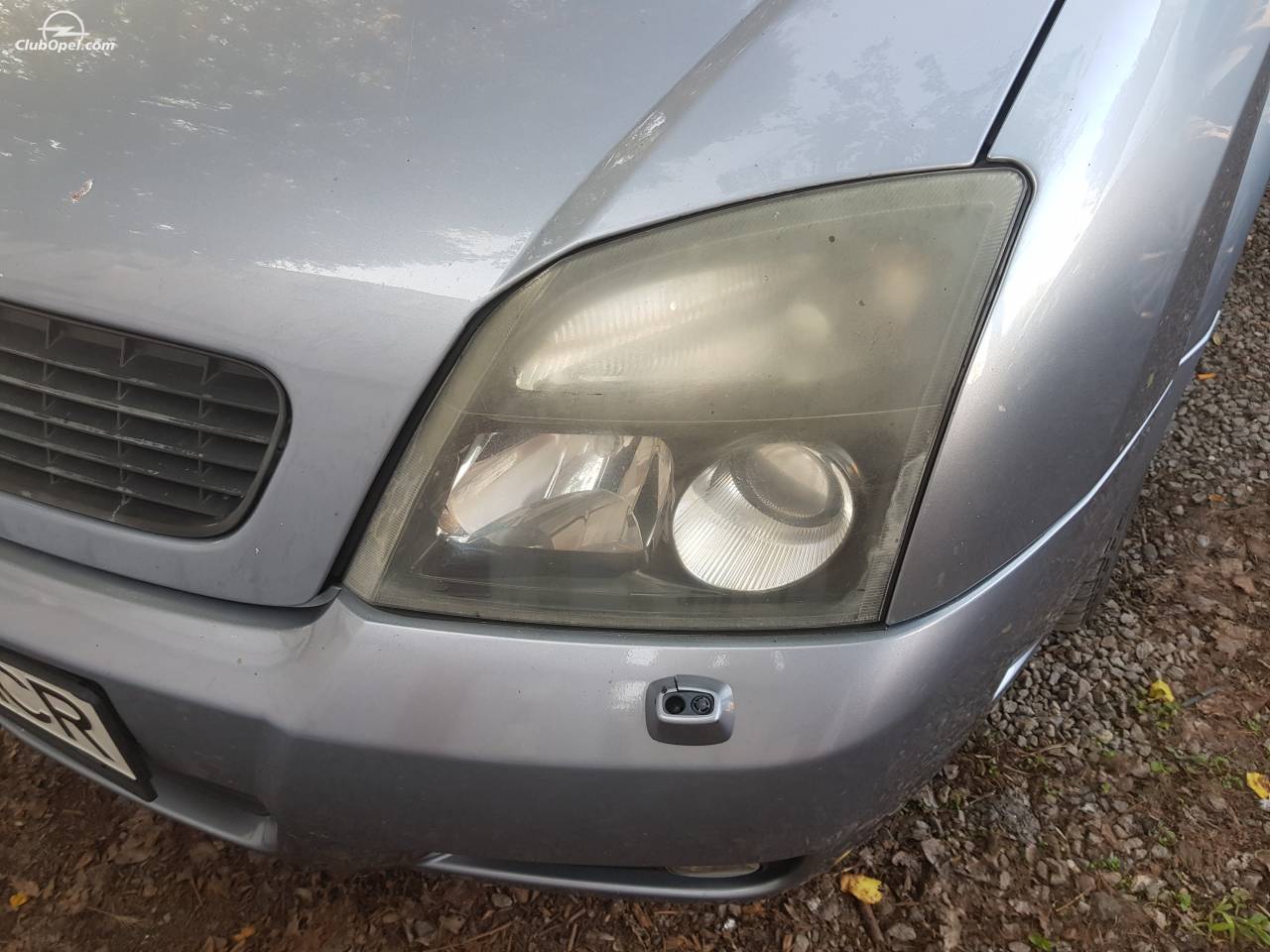

Am vãzut foarte multe discuții despre cum sa reglezi farurile ce ma intereseazã pe mine este altceva.
Am cumparat 2 faruri doar ca sunt fara reglaj cum pot muta reglajul de la farurile mele pe farurile cumparate?
Vectra este din 2005, z19dt. Dacã conteazã.
Farul vechi.

nu trebuie dezlipit(desigilat). farurile sunt defapt la fel. acelasi bec h7 il folosesc. deci se potrivesc fara probleme.
trebuie doar sa iei motorasele de reglaj de pe cele existente. pentru asta trebuie date jos(oricum le dai jos cand le schimbi) si scoti capacul din spate de la faza scurta parca(sau lunga nu mai stiu sigur care). si o sa vezi motorasul.
tu o sa il vezi din spate. ai grija ca are o mufa care iese din el si e fragila. scoate-o prima data.dupa motorul se scoate prin rotire(nu mai tin minte daca stanga sau dreapta). il rotesti si dupa tragi de el usor. el ar trebui sa se potriveasca perfect pe noul far.

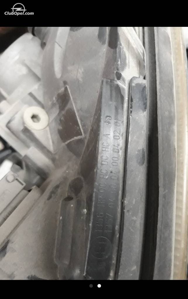

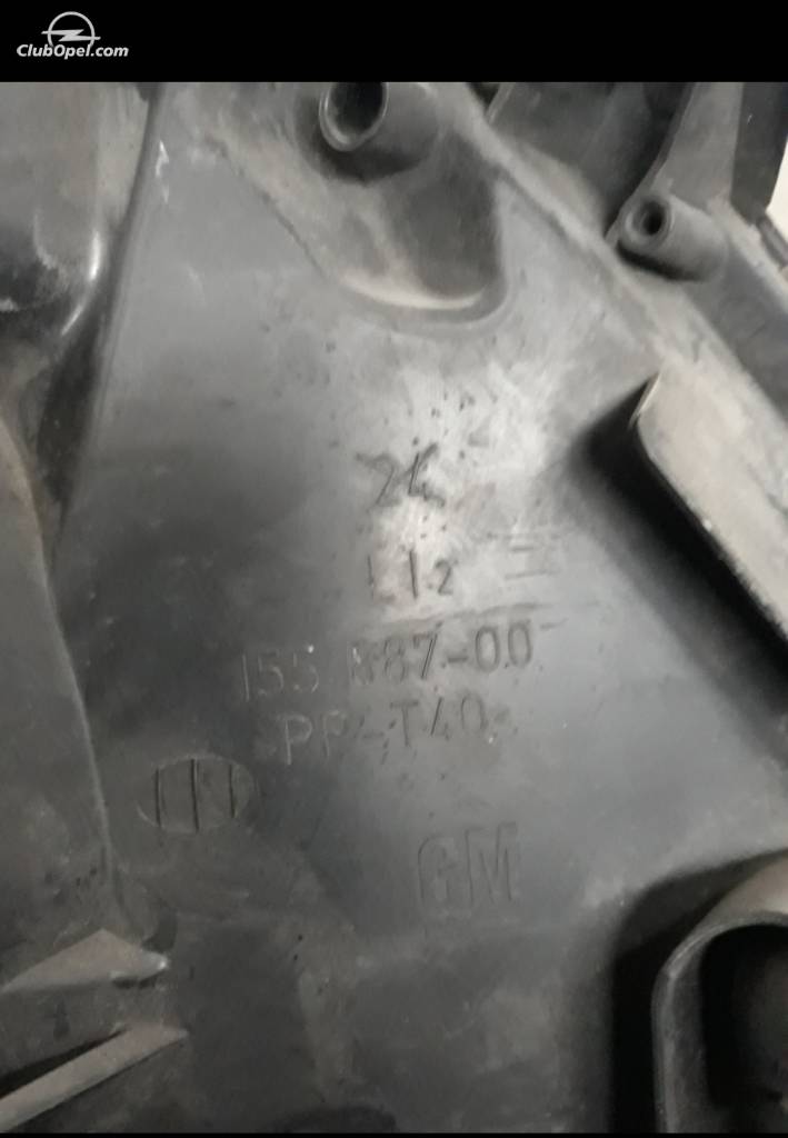

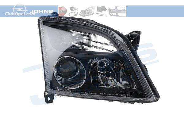

Salut baieti, imi cer scuze daca postez unde nu trebuie.
Cunoqste cineva daca farul urmator este model de Europa sau Anglia?
Masina vectra C nonfacelift
