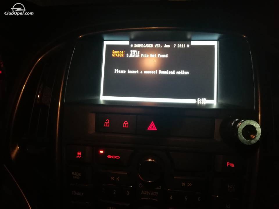

Salutare , dupa ce am incercat sa fac upgrade de la navi 600 la navi 900 , am bagat stick-ul si acum imi apare "eroarea din imagine " . Problema este ca nu pot sa revin la navi 600 nu merge radio , config etc..Ce solutii pot sa am ? Multumesc !

Nu am reusit si acum imi apare o eroare https://www.clubopel.com/808...767_zegpindvh.jpg , ca cea a lui Blonut888.
Cum reusesc ca revin la vechile setari. Acum nu mai merge nimic (radio + navigatie), si imi apare acea eroare.
Se poate sa resetez navigatia la vechile setari sau sa ii fac un update?
Am vazut ca se poate face update-ul, dar nu am gasit pasii. Am incercat sa bag un card cu navi 2018-2019 si nu am rezolvat nimic.

Aceeasi problema o am. Am facut cca 10 cd-uri si nu reusesc sa ajung mai departe de acest punct. A gasit cineva rezolvare la asta?

Eu am rezolvat-o. Am desfacut bucati unitatea optica si am gasit inauntru o moneda de 20 eurocenti, probabil bagata acolo din greseala. Cu unitatea in mana, cu firele atarnand am bagat pentru inca o data cd-ul si a luat-o din prima la instalat restul. Totul a mers ok.
