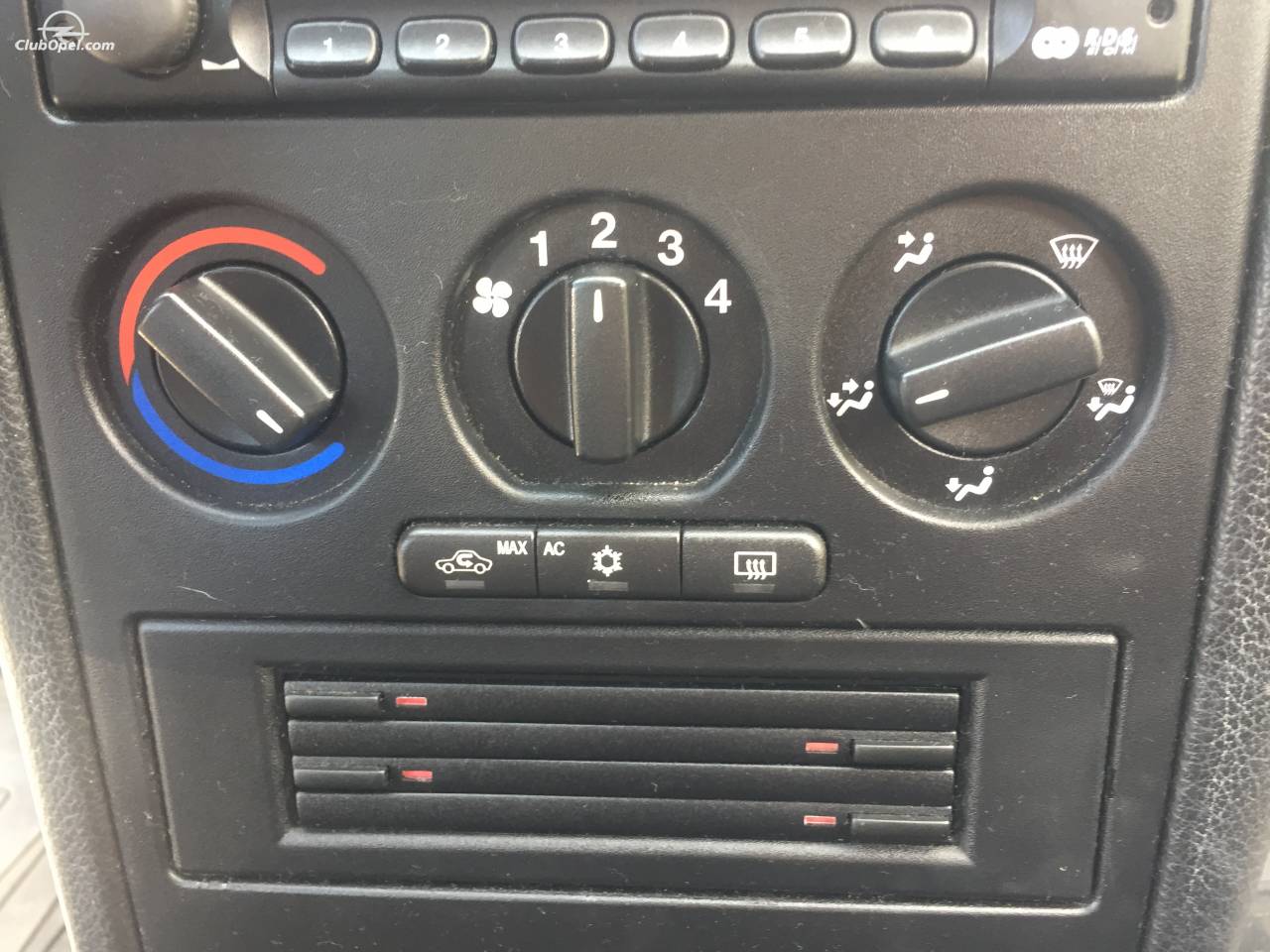

vezi ca la rozeta de care fixezi viteza la ventilator are in partea de jos cum este la tine in poza o gaura mica prin care se poate baga o surubelnita mica si iasa mai usor daca nu tragi cu ea cu simt de raspundere si o scoti. apoi cu o penseta pe care pui inainte niste tuburi subtiri de cauciuc poti scoate becul fara sa demontezi tot. acum tine si de tipul de aeroterma care il ai ca la cele Behr este cu 1 bec si la Delphi este cu 2 si sunt altfel dispuse.

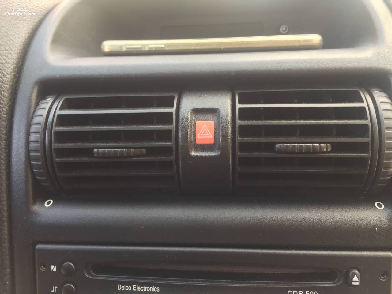

grilele de aer se scot ceva mai greu dar nu imposibil. ai nevoie de surubelnite late si cat mai inguste si in lateralul lor se introduc surubelnitele si asa se scot. vezi ca este manual de reparatie la Astra G si acolo explica exact toti pasii... il gasesti pe aici pe forum undeva intr-un link.
