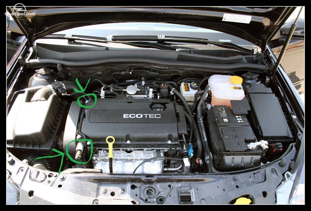

Am facut sageti pe poza cu problemele...
Nu am incercat sa merg pe benzina sa vad daca la fel face... Cand pornesc masina prima oara in zi se aude foarte curat motorul, dupa ce se incalzeste incepe sa "toarca" 😊

Poate se aude de la actuatoare ax came ? daca dai jos acel capac incercuit cu galben, o sa vezi 2 actuatoare admisie si evacuare, vezi daca tregi de ele au joc pe ax ! Daca are joc ala e problema !
Evident cu motorul OPRIT !
