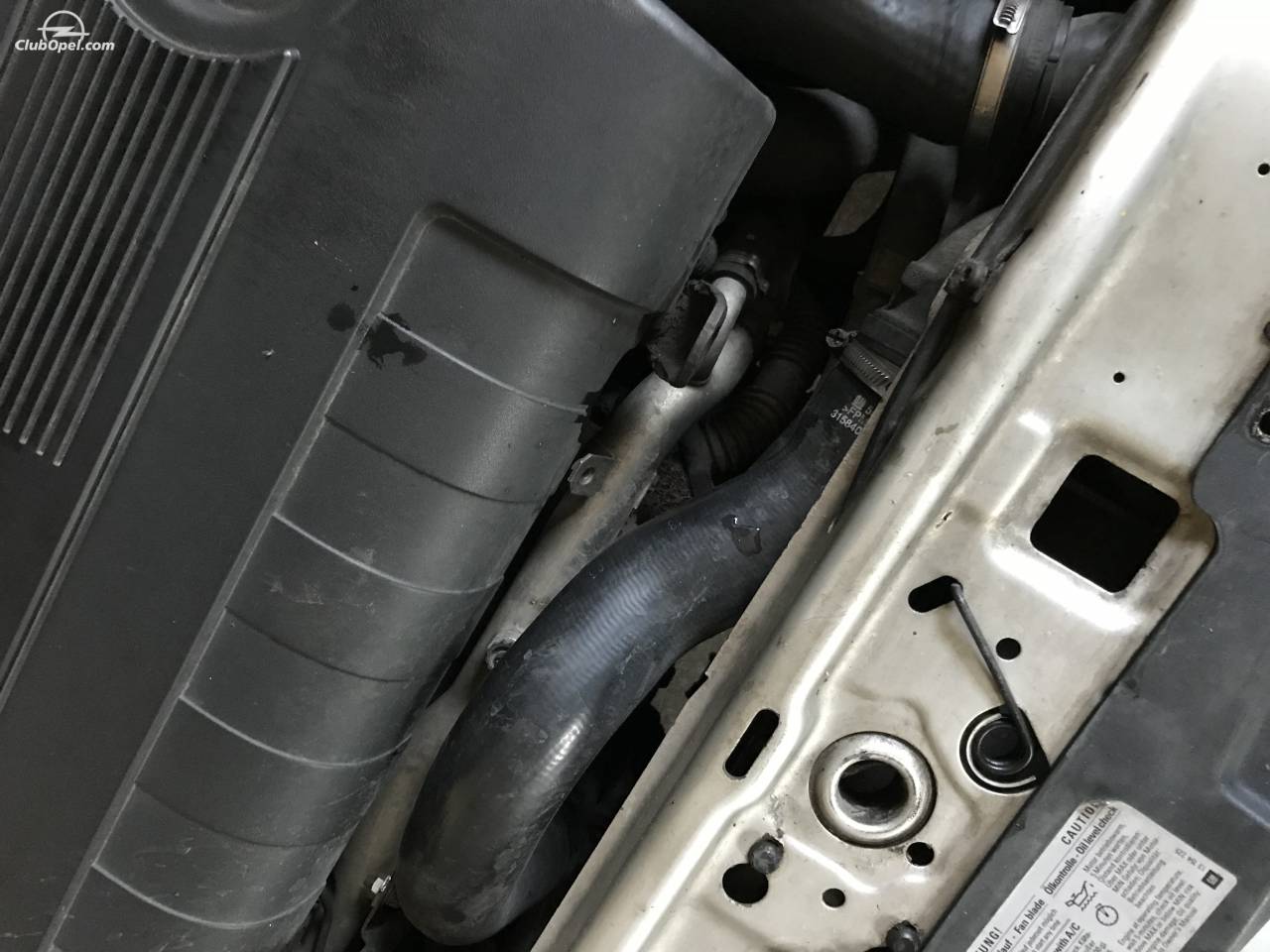

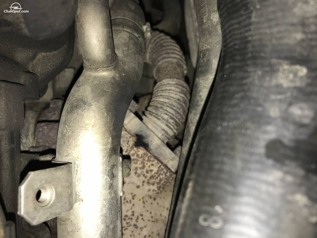

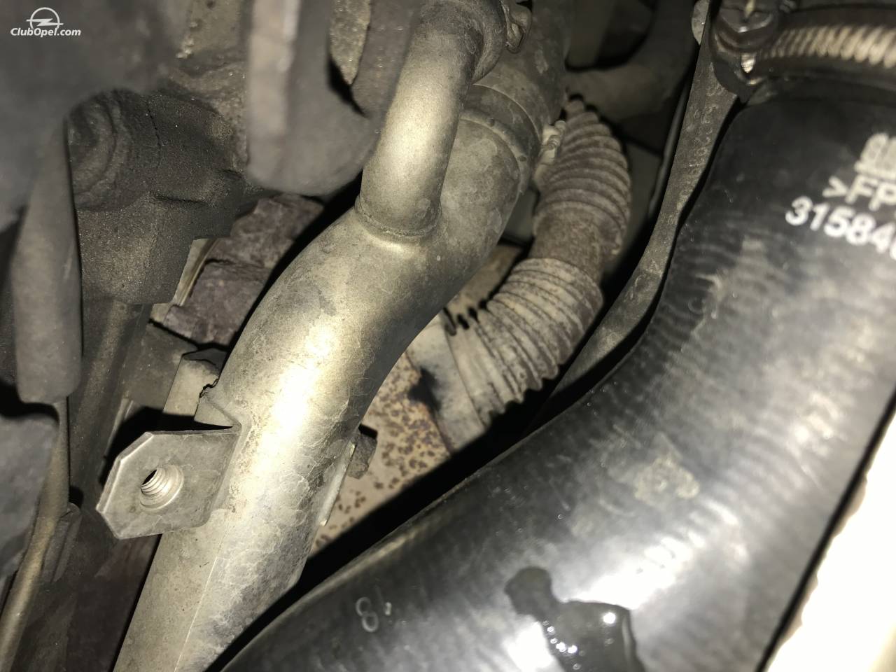

Salutare tuturor aceiasi problema o am si eu martoru masina cu cheita e aprins tot timpu pe op-com îmi da acelasi cod de eroare p1901f.Am verificat acele furtune si par a fi ok.Intrebarea mea e dacã mai stiti ce altceva ar putea fi.De curând am o bservat o micã scãpare de gaze la galerie ceva foarte mic da totusi e si ca sa ma întelegeti mai bine ca nu ma pot exprima in cuvinte ca nu ma prea pricep la mecanica am sa pun si o poza doua poate ma ajuta cineva care stie despre ce vb.
