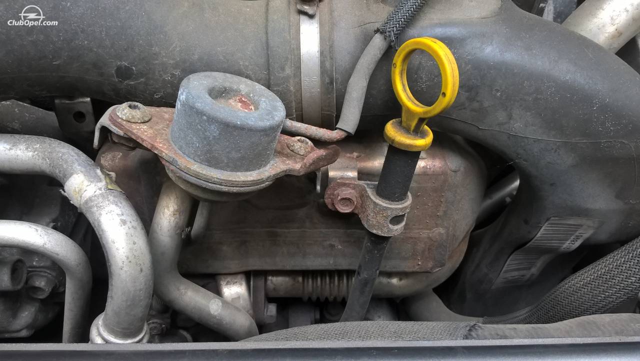

Buna ziua.Am o Astra H din 2011 si alaltaieri m-am apucat sa dau jos actuatorul de pe racitorul de gaze,si am observat ca parghia care actioneaza axul care intra in racitor este blocat.Actuatorul functioneaza perfect.Vreau sa va intreb daca acea parghie se poate debloca si ce rol are? Are vreun rol iarna acel actuator cand este frig?Am atasat si o poza cu piesa. Multumesc anticipat.O zi buna!

Buna ziua.ai primit vre-un raspuns la problema cu actuatorul la racitorul de gaze?am observat ca am si eu cam aceiasi problema si nu stiu exact care este rolul si cum functioneaza.am testat si am vazut ca nu face vid

Salut,legat de racitor, actuatorul functioneaza,face vid dar axul care intra in racitor e blocat.Nu-mi bat capul cu el ca din cate am auzit nu e o tragedie daca intra aer rece sau cald in egr.Cand o sa am timp sa-l dau jos sa vad ce vibreaza in el (pentru ca am un soi de zgomot de clopotei cand e motorul cald si pare ca se aude din el) am sa deblochez si parghia aia.Legat de problema ta,cauta prin topicurile ca sigur gasesti pe cineva care a mai avut problema asta.

Da,zgomotul de clopotei il am si eu.ai ceva informatii sa citesc si eu sau vre un tutorial cum sa dau racitoul jos?

N-am gasit nimic pe aici si nici pe youtube. Era un thread cu ceva zgomot care venea tot din zona aia,si mi-a zis baiatu ca la el vibra parghia de la actuatorul turbinei,si ca acum nu-i mai face.Am pus si eu mana pe axul ala de la masina si nu se schimba nimic.Momentan m-am obisnuit cu zgomotul asta.
