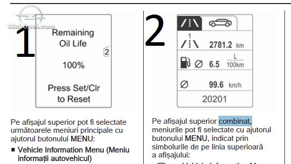

daca a mai incercat cineva as dori sa stiu daca se poate upgrada computerul de bord (cel cu informatiile pentru sofer) de la modelul simplu la cel combinat.
am atasat mai jos o poza (cu un print screen din manualul masinii) cu cele 2 pentru a se observa diferenta. cel simplu l am numerotat cu unu iar cel combinat cu 2.
mersi.....

Si eu sunt interesat, daca se poate, pentru Astra J, in principiu este acelasi BC banuiesc.

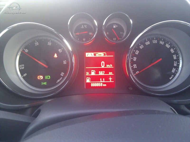

@themask_lm, era un topic dedicat la sectiunea Astra J pentru ce cred ca vrei tu: https://www.clubopel.com/vie...ic.php?p=1200636.
Noi zicem de trecerea de la varianta standard cu ecran mare, la varianta avansata, adica asta de aici:

@azzazel, colegul din topicul cu Astra, avea echipare Essentia si computer de bord mic (ca in linkul asta). El practic si-a activat optiunile de pe varianta standard a calculatorului de bord de pe echiparile superioare.
Noi vrem versiunea advanced, a carei poza am pus-o in postul anterior.
