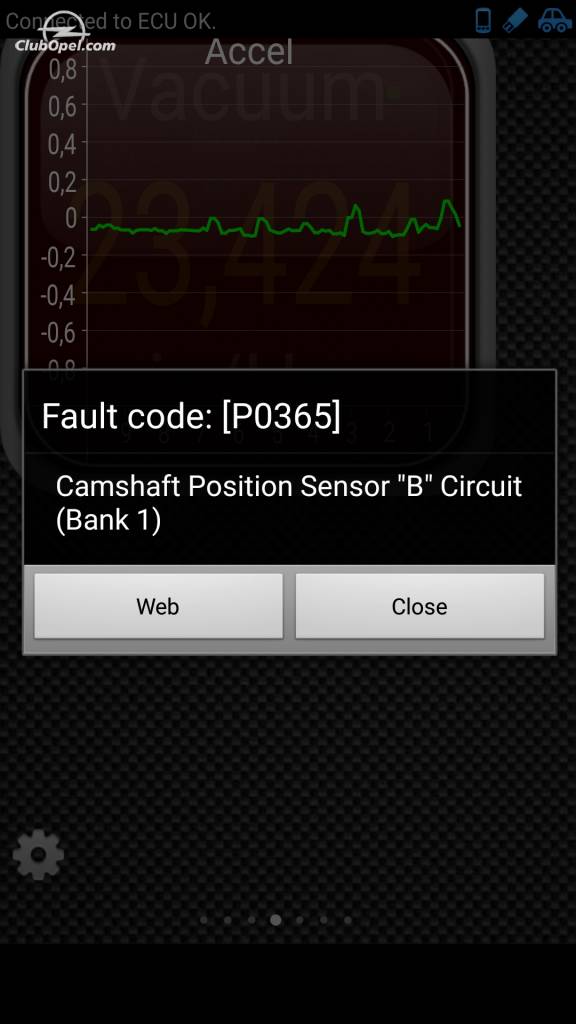

Salut am si eu o problema cu o Vectra z18xer
Simptome:
Check engine aprins
Nu trage , se aude înfundat
Cod(uri) eroare:
P0365 camshaft position sensor b circuit (bank 1)
Model: Vectra
An fabricatie: 2007
Cod motor: Z18XER
Are cineva idee de rezolvare ?

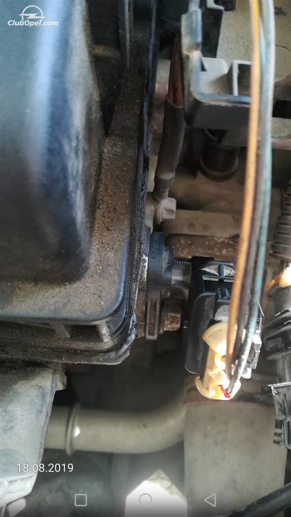

cre-ca senzorul este montat pe coltul din partea soferului fata a motorului.. trebuie sa fie prins cu un surub in chiulasa
daca nu este sub caoacul de la distributie la pinioanele ax came

Este vb de senzorul de la axa came de la evacuare.

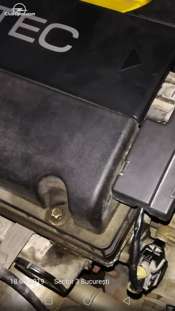

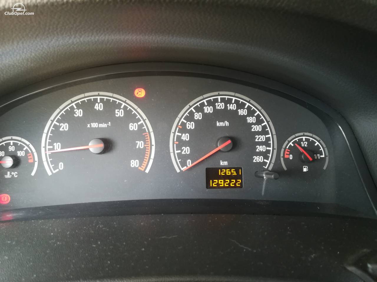

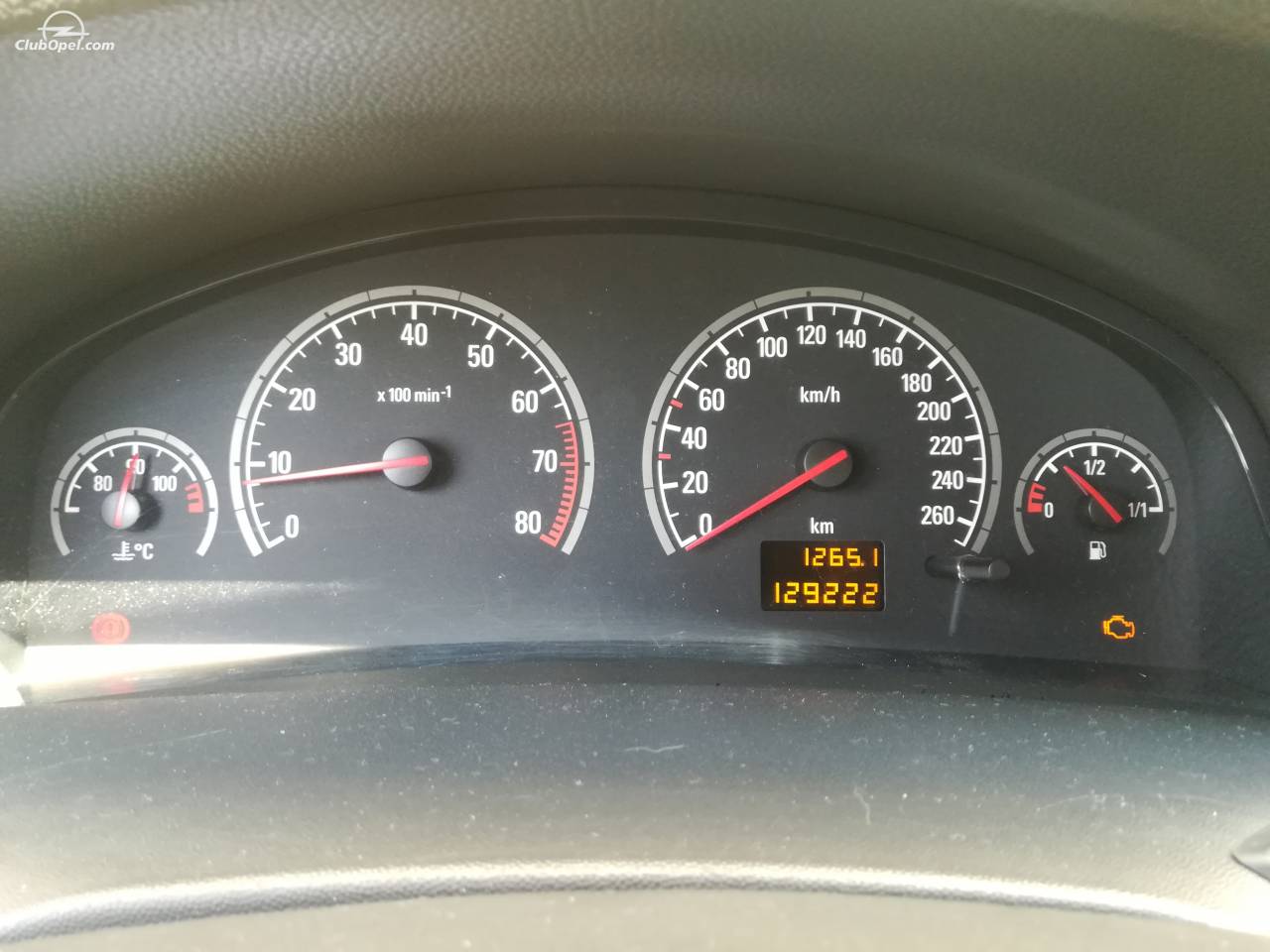

Salut ! Opel Vectra C 2007,Z18XER .Astãzi ,s-a aprins martorul Check Engine .Am fãcut testul cu pedalele frânã+accelerație ( "pseudo-agrafa" ) și a început sã licãre martorul .Am numãrat așa...zece licãriri,apoi trei,șase,cinci ...ceea ce mã face sã cred cã este vorba despre codul de eroare 0365.Nu s-a schimbat in nici un fel comportamentul motorului ,trage la fel ,se tureaza pânã la 6000 rot/min,nici un zgomot anormal ,consumul ok.Cum ați rezolvat aceastã problema ? Și unde este poziționat acest senzor pânã la urmã ? Mulțumesc !

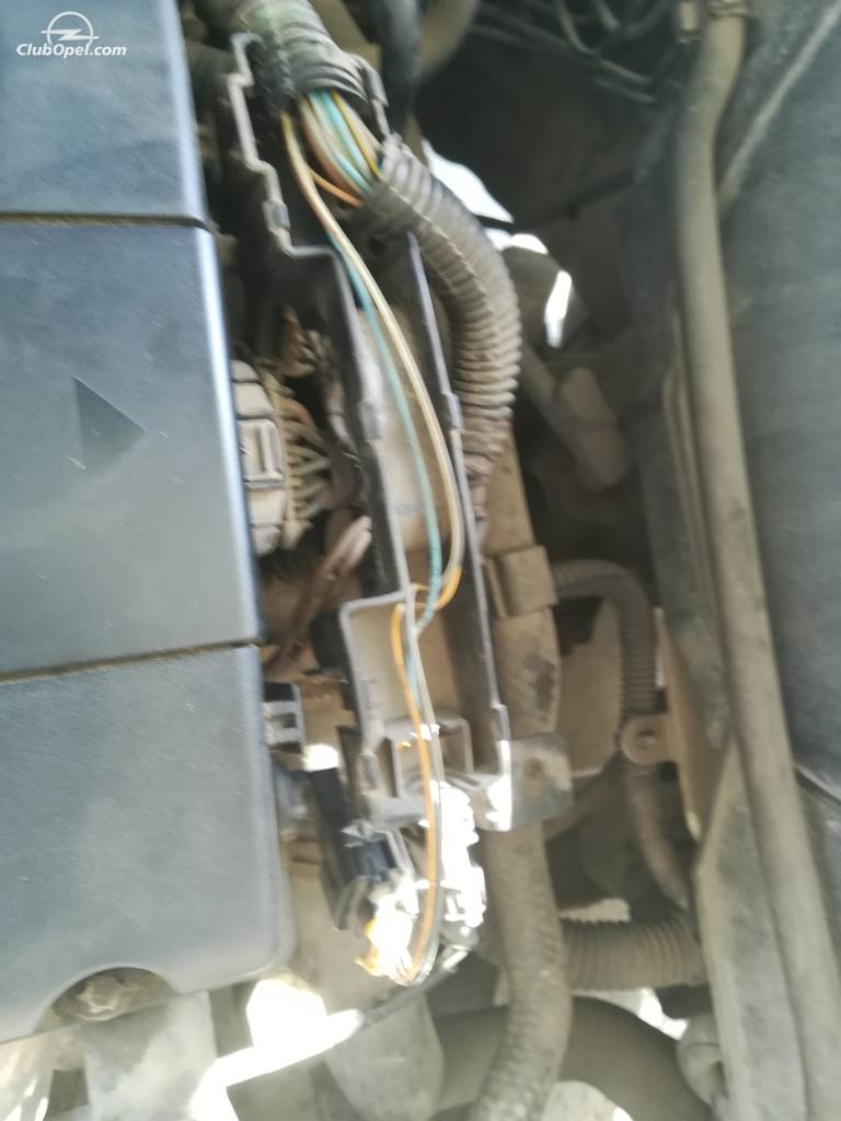

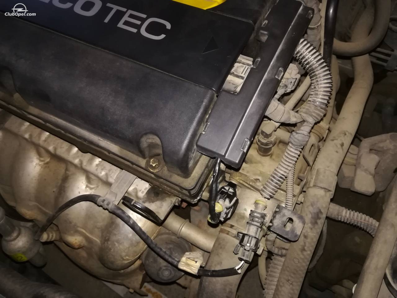

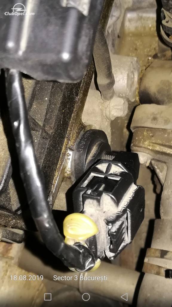

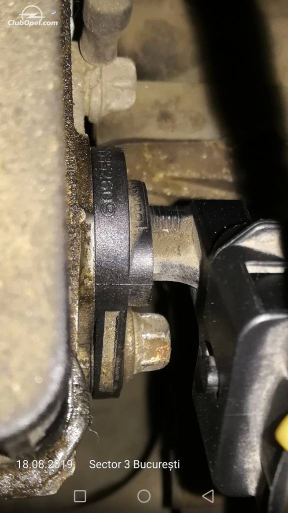

Salut ! Revin cu noutãti privind rezolvarea erorii 0365 la motorul Z18XER. Urmãrind diverse site-uri si tutoriale de pe YouTube privind aceastã eroare am decis sã curãt un anumit senzor,care probabil este responsabil de aceasta anomalie.Era destul de murdar ,plin de ulei +mâzgã.Posibil ca nu mizeria sã fii fost de vinã ci faptul cã parcã nu era strâns suficient surubul care îl sustinea ( el fiind un senzor magnetic probabil).Am pornit motorul și martorul s-a stins dupã demontarea și curãțarea acestui senzor.

Acesta este clipul cel mai concludent,dupã care m-am inspirat pentru curãțarea senzorului.Problema in clip este mult mai grava ,axul cu came de la evacuare are câteva zone foarte afectate și deteriorate care au dus spre eroarea 0365.

Uite senzorul https://youtube.com/watch?v=NOFGDnypkPg
