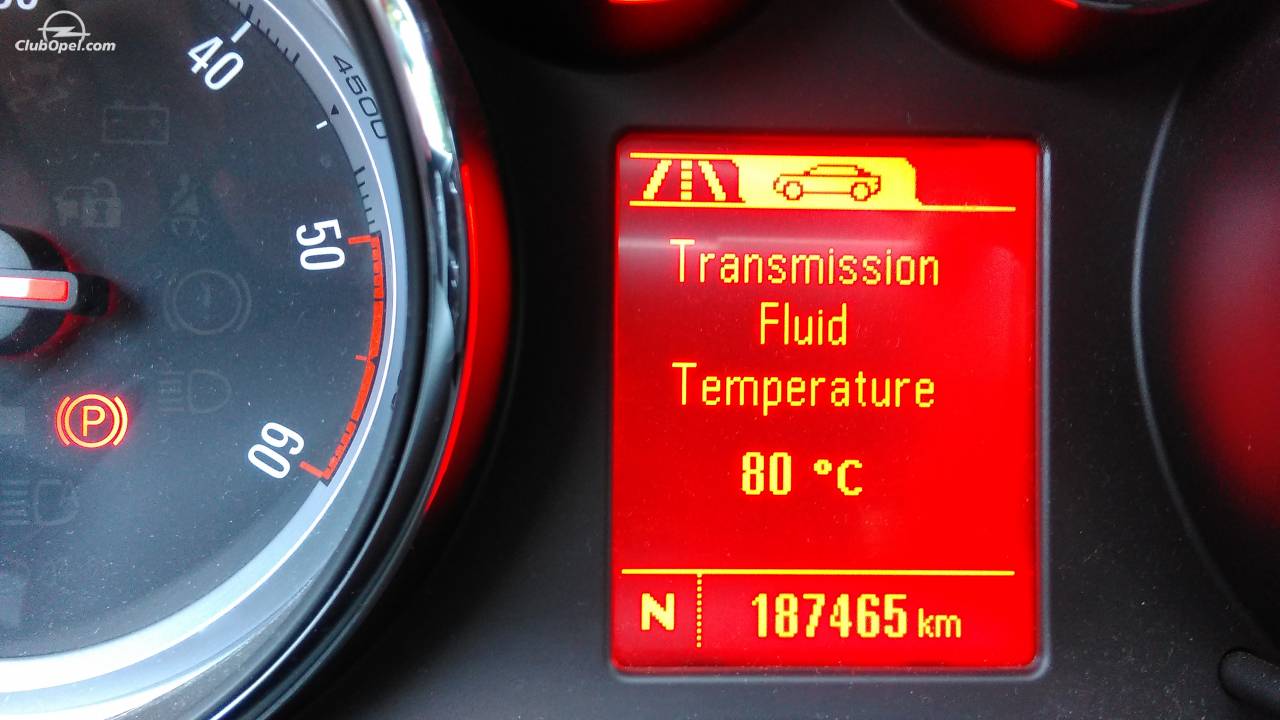

Are cineva idee la ce temperatura trebuie sa stea uleiul în cutia automatã. Uleiul este proaspãt schimbat, de vr-o 4000km(al doilea schimb, schimb total). Mentionez ca nu am avut inspirata sa monitorizez temp uleiului si înainte de schimb.
Vinerea trecuta dupã un drum de 30 km mers legal în localitate si extraurban 80-120km +2-3 reprize accelerat de la 70 pana la 140, si temperatura exterioara 33-34℃, a antigelului 90℃, cu clima pornitã, temperatura uleiului cutiei de viteze a ajuns pana la 100℃. Este în regulã?!
Astãzi dupã acelasi drum, dar conditii diferite, temp exterioara de 23℃ si fãrã clima pornitã, nu a mai urcat decât pana la 90℃. Poza este fãcutã dupã ce se mai racorise.

E normala temperatura... abia de la temperaturi peste 150grC vei primi mesaj de atentionare pe display:
TRANSMISSION HOT
IDLE ENGINE

Ok, am înțeles. Ma gândeam ca temperatura uleiului în cutia automatã este mai mare din cauza frecarii si a presiunii uleiului, dar nici chiar asa. Cred ca e cel putin ca cea a uleiului din motor, dacã nu si mai mare..

Lichidul de transmisie se raceste prin intermediul lichidului de racire al motorului (are circuit prin radiatorul masinii), deci ajunge la temperaturi mai mari decat antigelul... acelasi lucru se intampla si cu uleiul motor care trece prin racitorul de ulei/termoflot.
