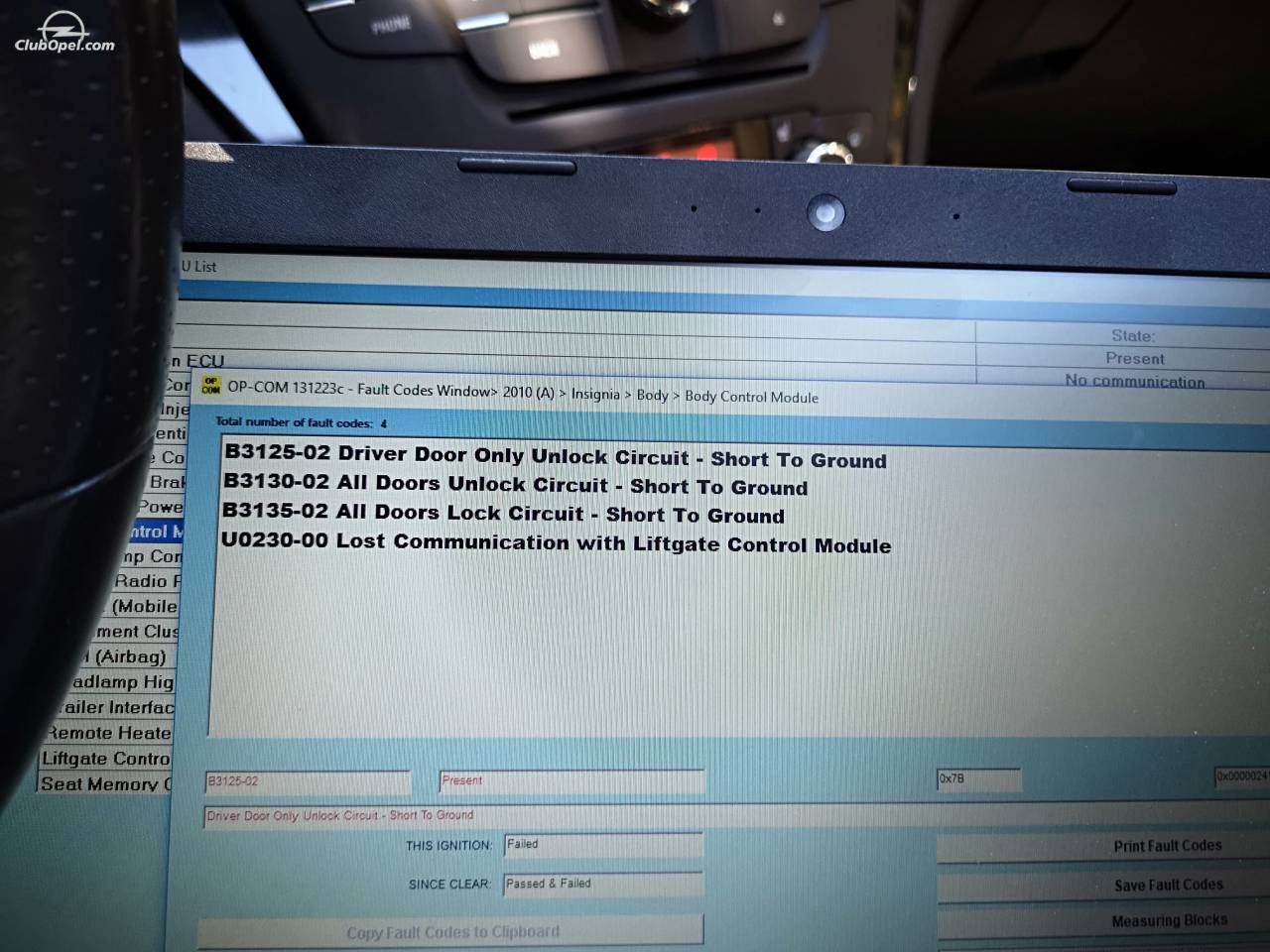

La Insignia 2010 , tourer, am constatat ca nu ii mai merge inchiderea centralizata. Am pus testerul pe ea si mi-a dat erorile din poza. Ultima s-a sters , dar cele 3 legate de inchidere se mentin si inchiderea nu merge nici din cheie ( decat pe usa soferului) si nici din butonul din interior ( de blocat/deblocat usile ).In schimb cand apas pe cheie , se aprind semnalizarile si daca tin apasat se inchid oglinzile si trapa!

Te-ai gandit sa verifici scurgerile de la trapa?
Lasa masina la uscat (soare din plin si eventual usi deschise) scoate borna de la baterie vreo 10-20 de minute si verifica daca mai apar probleme.
Erorile oe care le ai inseamna scurt care pot aparea de la umezeala excesiva

Ms de raspuns,. Problema cu scurgerea de la trapa am rezolvat-o ( era infundata) sper sa se usuce in weekend , am sa ii pun un ventilator in zona afectata , ma gandesc sa nu fie vreun switch sau vreun releu ars . Am sa incerc si cu borna bateriei , am scos-o dar nu am tinut-o mai mult de 10 minute asa ca eroarea a reaparut si nici nu a functionat inchiderea. Siguranta ptr inchidere e doar in portbagaj ( de 30 de amperi) si era OK. La scurt nu ar rebui sa se arda siguranta?

Revin cu informatii despre inchidere , cand am dus-o azi pe la vreo 2-3 service-uri unde nimeni nu a stiut de unde ar fi problema ( clar ca era un scurt dar pe unde nu se stie) , la o ultimul service vizitat cand a oprit masina , am incuiat-o din obisnuinta din cheie la coborare , si am auzit click. Am constatat ca inchiderea functioneaza ( probabil s-a uscat zona unde facea scurt ) si functioneaza OK. Sper sa nu mai faca probleme...
