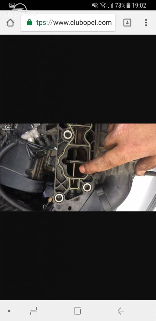

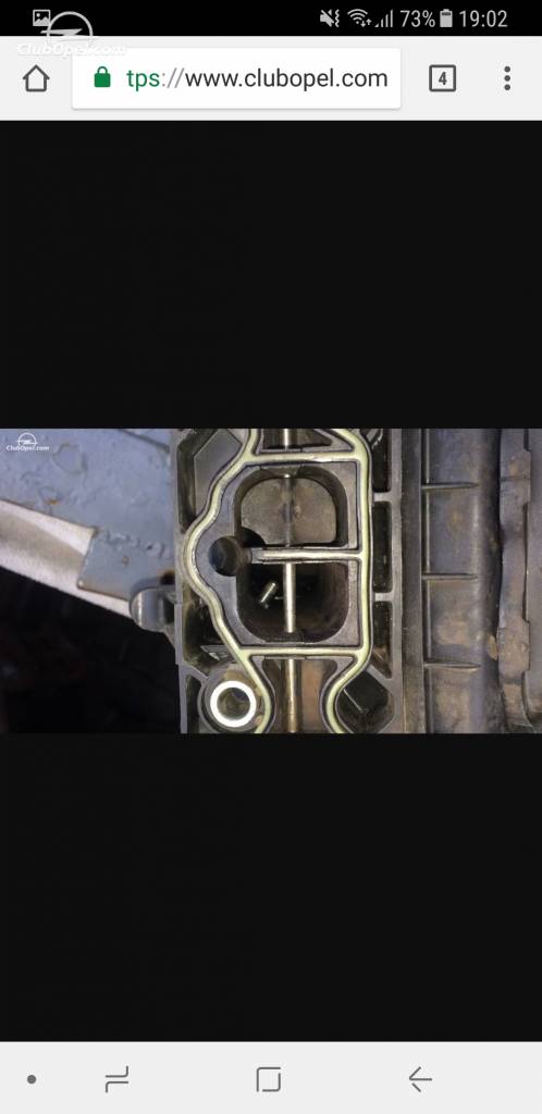

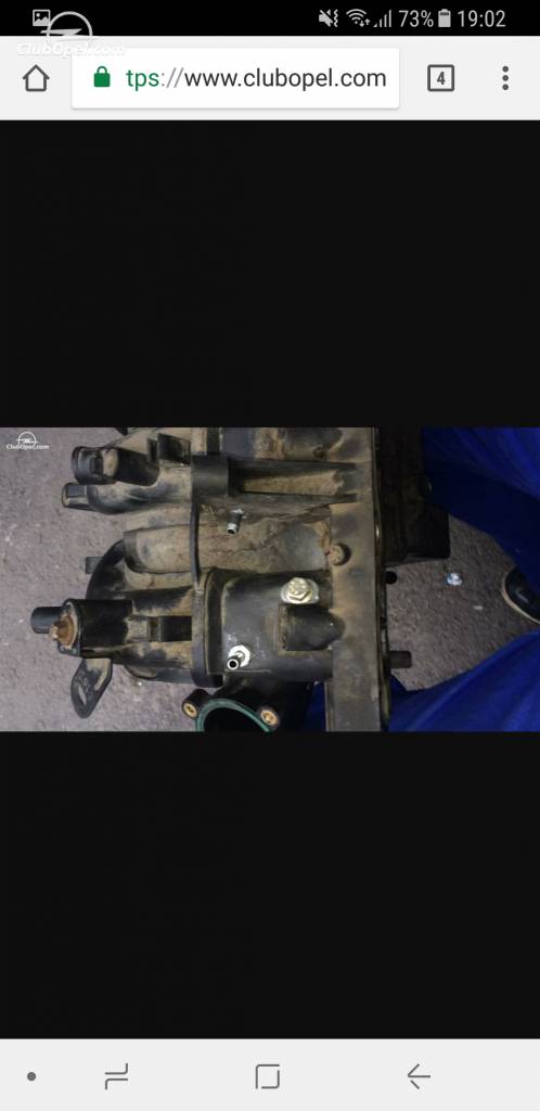

Salut!De curand am cumparat cu opel astra h 1.6 twinport 105 cai,acuma 2 saptamani am instalat o instalatie de gaz tomaseto stag 200...vreau sa zic ca masina in momentul cand merg pe gaz imi da in nas cand o accelerez pe liber si coboara acul de turatie are momente cand imi moare motorul....nu merge legata cum ar trebui sa mearga...si am observat ca si pe benzina are momente cand imi face acelasi lucru...am fost la cei de la gaz de 7-8 ori si imi spune ca masina are o problema...am schimbat si duzele..baieti sunt dispusi sa imi schimbe si calculatorul de gaz dar ei imi spun ca se va intampla acelasi lucru....de curand am fost la un service autorizat si am pus si testeru pe ea toate sunt ok...nu da nici un fel de eroare....precizez am schimbat buji,am curatat clapeta si nimic schimbator....chiar nu stiu ce sa ii fac sau daca sa intalnit cineva cu asa ceva....multumesc
