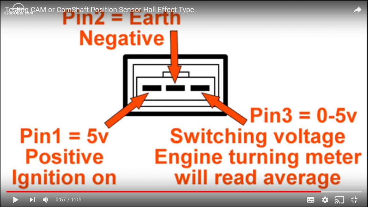

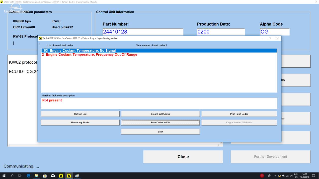

Va salut. Am si eu o problema cu Zafira mea din 2000. De cand am schimbat distributia mi se aprind e chek engin-ul. Mentionez ca se aprinde doar vara.Am sdachimbat senzor de la axa cu came dar problema a ramas. Am facut o diacnoza cu opcom si au rezultat urmatoarele erori.Aveti idee ce ar putea fi? Din cate am inteles eu ar putea fi distributia sarita cu un dinte , ECU sau senzorul pus de mecanic ar putea fi chinezesc.
Trebuie schimat si senzorul de arborele cotit odata cu cel de la axul cu came?
PS:Senzorul vechi avea firele dezizolate din cauza uzuri. Pare ca sa mai imbunatatit situatia cu noul senzor. Cu cel vechi cand se aprindea martorul puteam reporni motorul ori de cate ori ca tot nu se stingea martorul. . Acum daca las motorul sa se incalzeasca putin , il opresc si pornesc din nou nu mai am probleme.

Cod(uri) eroare: P0340, 00163 , 00002
