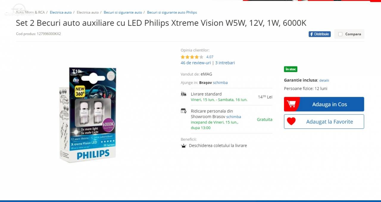

Salutare, tuturor! Aceasta este prima mea postare in cadrul forumului, asa ca haideti sa fie pe cat se poate de 'productiva'. 😊 M-ar interesa sa achizitionez aceste becuri de tip LED de la Philips. Din cate am inteles din alte discutii, raportul calitate/pret este unul destul de bun, daca nu chiar cel mai rentabil. Intrebare: se vor potrivii montate la numarul de inmatriculare?Mentionez ca pana acum am avut becurile stoc. Ce erori pot aparea? Credeti ca s-ar vedea prea puternic si vor fi deranjante vizual, intrucat sa te opreasca politie (des) ?
Multumesc anticipat ! Astept cu nerabdare cateva opinii.

Pentru Astra h trebuie sa cumperi becuri speciale pentru ,,can".

Mersi de raspuns @svasile. Imi poti arata/trimite un link cu un model compatibil de leduri pentru numar, de tip ''can''? Care este diferenta intre tip normal de bec(ca cel anterior) si tip can ?

Ai aici mai multe tipuri de becuri cu canbus: https://becleduri.ro/leduri-...AYASAAEgI4nvD_BwE
Diferenta intre becurile can si cele normale este ca cel can consuma mai putin curent si calculatorul il vede ca fiind ars si taie curentul. La astra h nu ai siguranta pe pozitie totul este reglat de cutia cu sigurante din portbagaj( un mini calculator = REC).

Am inteles. Deci pe modelele opel astra H, ai nevoie de tip canbus si pentru lumina de la numar. Mersi frumos de ajutor! 👍🏼
