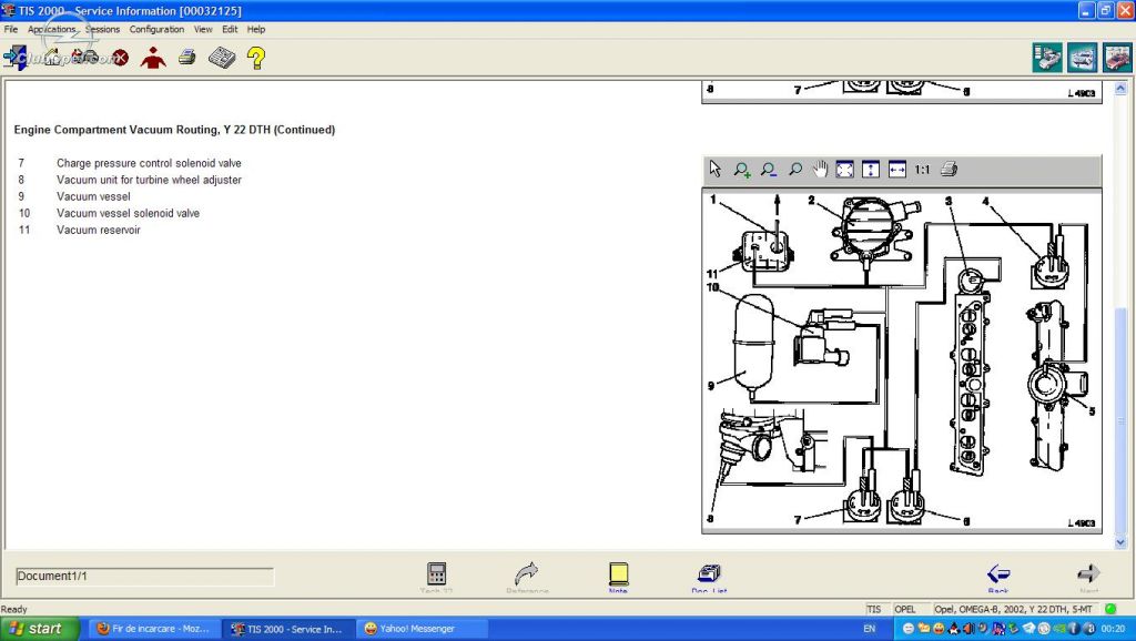

am fost ieri prin B si am trecut la EDS-Opel Service, acolo era colegul nostru Otomega / Iulian cu vaporasul. Are cateva probleme mecanice la distributie...in fine. Am stat de vorba cu Marius Andrei despre eroarea P1590 sii am primit sfatul urmator: sa unesc IN cu OUT al (Vacuum vessel solenoid valve) supapei solenoid fig 10. din poza.

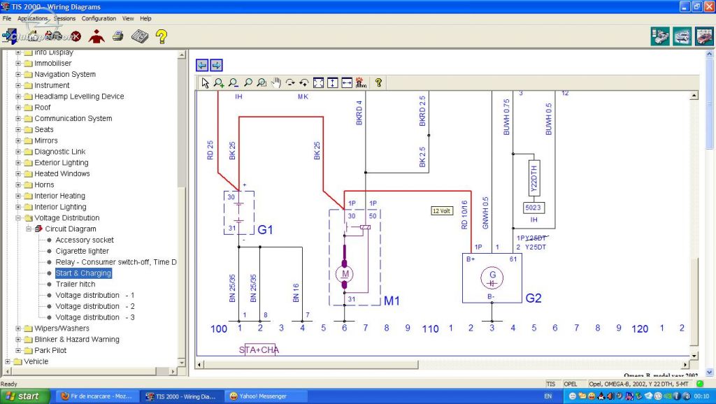

Acum,, pe electric revenind, firele ce ies din alternator sunt 3 si masa pe carcasa. Privim ce pleaca de la G2:
- cel alb-albastru BUWH care duce la instrumente, deci este martorul de baterie;
- cel verde-alb GNWH care duce la siguranta 15 de 20 A;
- cel ROSU RD de + care duce la electromotor M, iar de acolo spre baterie G1 prin fir negru BK la borna de +.
Maine voi uni furtunasele de vid ale solenoidului cu testerul live si voi face poze la firele ce pleaca din alternator. Voi face si o masurare a rezistentei pe siguranta F15...

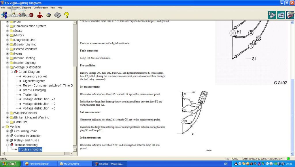

Cat despre masurarea rezistentei conductorilor iata ce spune TIS:

astept cu nerabdare poza cu firu.. din tis deja am imprimata in minte schema dar nu ma ajuta cu nimic daca nu vad exact p unde se duce 😊

ok, eu tot ma indrept catre supapele solenoid de pe vacuum:
- in schema electrica a EDC avem y28-spin level regulation solenoid valve si y29 boost pressure regulation solenoid valve;
- din tis reiese ca y29 este supranumit si charge pressure regulator solenoid valve, din boost in charge;
- nu inteleg care este y28 si ce face? tis nu imi da detalii si nici schita/poza, ci doar conectorul; sa fie 728 cea de care zice maiandrei?
- i-am trimis poza cu traseul de vacuum si am dedus ca de fapt exista doua recipiente de vid: unul (11) este rezervor si tine de traseul supapelor climei si altul(9) care este vas (vessel) si tine de traseul supapelor din compartimentul motor; banuiesc ca ajuta atunci cand apesi pedala de acceleratie creeand vidul necesar obtinerii boost-ului la turbo? cam asa a inteles ci maiandrei, caruia ii multumesc de timpul acordat 😊

  • maiandrei
  • Mesaje scrise: 4,710
secarianu a scris:...cam asa a inteles ci maiandrei...
Nu, maiandrei a inteles asa:
- avem (si cei cu Y20DTH) un rezervor de vacuum accesibil tot timpul, care atenueaza scaderile datorate deschiderii diverselor valve;
- aveti (cei cu Y22DTx) inca un rezervor de vacuum accesibil doar la comanda acelei electrovalve. Inregistrand parametrii pe tester se pot determina momentele in care este necesar acest rezervor.
