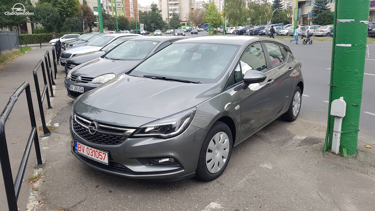

Gata, azi am ridicat-o. 😃

da, frumoasa masina, sa o stapanesti sanatos si fara incidente!
Singurul lucru care ma deranjeaza la ea e ca se refrecta bordul in parbriz cand este soare, asta nu au gandit-o bine deloc cand au proiectat masina.
