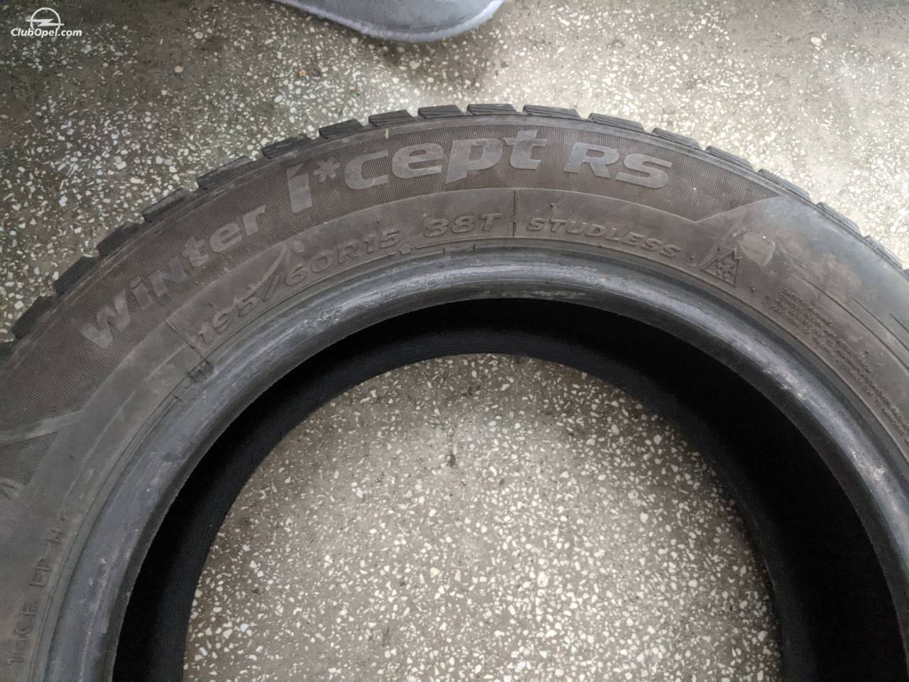

Ei bine, am primit niste anvelope de iarna care au fost folosite un singur anotimp. Treaba sta in felul urmator:

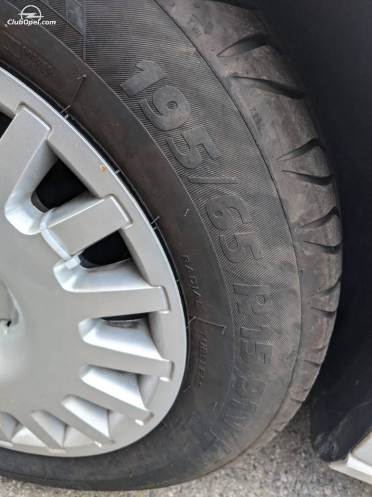

In acest moment detinem montate anvelope cu dimensiunile de: 195/65 R15 91 T
Anvelopele pe care dorim sa le montam apar in cartea de identitate a vehicului la Anv. opt: 195/60 R15 88 T
As vrea sa-mi spuneti daca cumva as avea nevoie de alte jenti pentru acestea din urma, sau merg montate pe jentile pe care le avem deja.

Merg montate pe vechile jante, fara probleme.

Dpdv al legalitãții @livcro a pus punctul pe ”j”, are perfectã dreptate.
Doar cã la anvelopele cele ”noi”:
-ai garda la sol mai micã cu 9,8mm;
-circumferința mai micã cu 61,3mm;
-viteza realã fațã de vitezometru este mai micã cu 3,1%(la 100km/h, real 96,9km/h).
Nu e ceva insuportabil, dar e bine sã știi.
