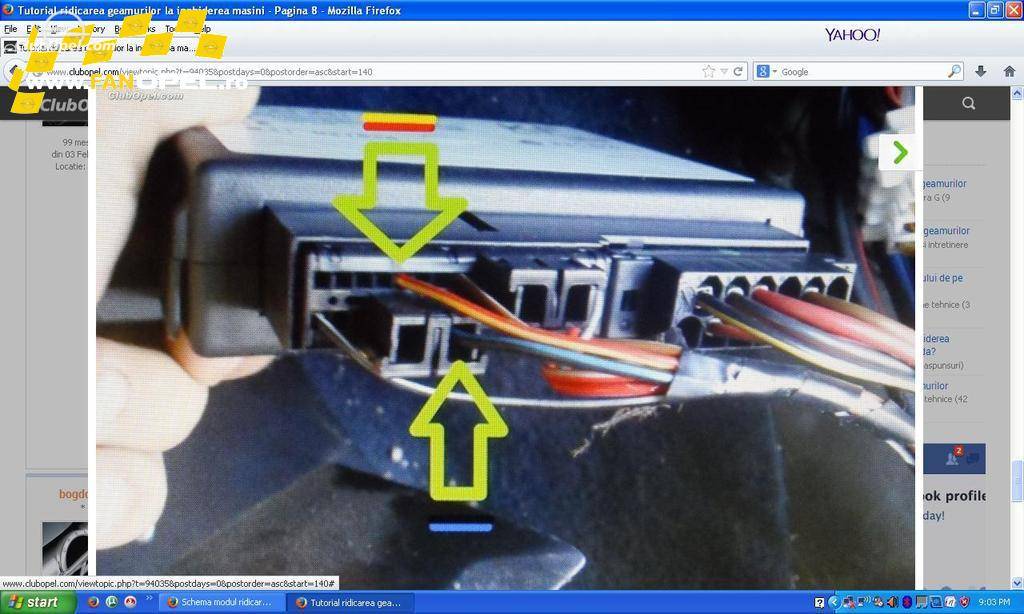

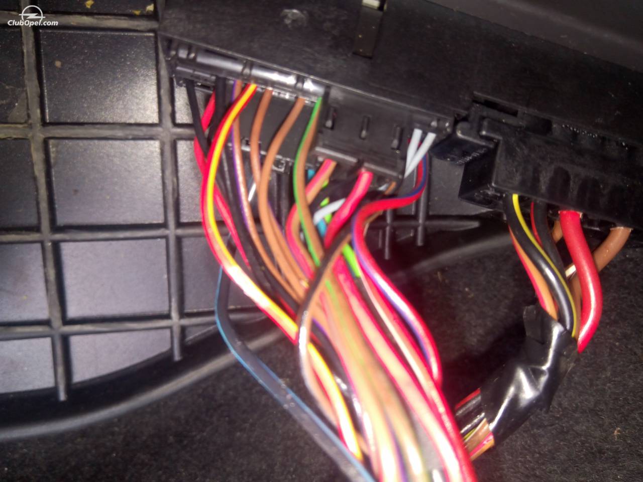

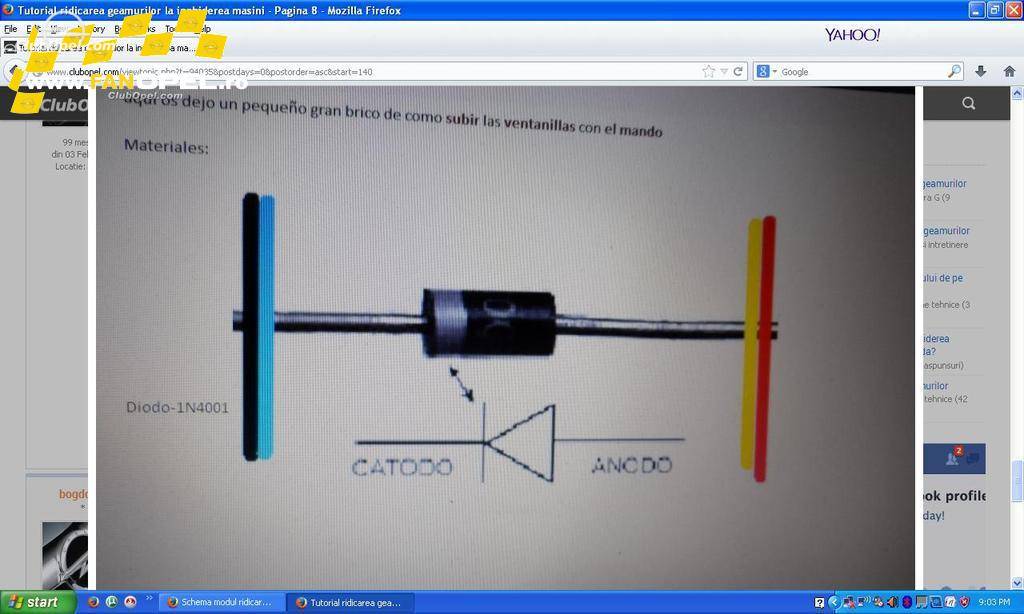

Sunt noul posesor al unui Opel Astra Classic 2007, berlina, 1.7 cdti, Z17DTL si as vrea sa pot ridica geamurile din telecomanda, la a doua apasare. Am citit si rascolit forumurile si am vazut ca exista o varianta simpla, la prima vedere, care consta in adaugarea unei diode (1N4001 sau 1N4007 in functie de autor, eu am gasit si cumparat una 1N4007 care a costat 0,21 RON) intre 2 fire (rosu/galben si albastru/negru) la modului de confort.
Zis si facut. M-am apucat de treaba. Am identificat locatia modulului de confort (este pe partea pasagerului, chiar in fata pragului), Am desfacut masca de plastic (este nevoie de o surubelnita mica si un torx de 20). Trebuie scoasa mascuta care acopera surubul cu o surubelnita fina si apoi desfacut un singur surub torx 20. Atentie la clipsurile dintre masca si restul pragului pentru ca se pot rupe usor. Dupa ce am dat jos masca de plastic am dat de modulul de confort care era fixat de caroserie cu 2 piulite de 10 din plastic. Cu o cheie tubulara de 10 si un prelungitor le-am desfacut imediat. Timp necesar de lucru pana acum aproximativ 5 minute.

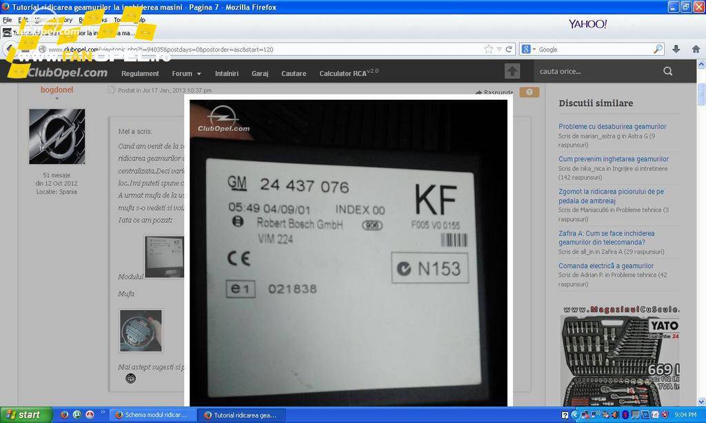

Problema insa a aparut cand m-am uitat la modul. Difera de cel din poze/tutoriale. Are tot 2 mufe principale insa fiecare contine mai multe fire. Am izolat firul rosu/galben si cel albastru/negru (le-am scos din manunchiul de fire) ca sa ma apuc de treaba. Am fost inspirat ca inainte sa fac puntea cu dioda 1N4007 sa masor tensiunea pe cel rosu/galben cu un multimetru si am constatat cu stupoare ca are 12V+ permanent indiferent daca usile sunt inchise sau deschise, daca actionezi telecomanda sau nu, daca ai sau nu motorul pornit etc. Am stat si m-am gandit ca in mod normal ar trebui sa nu aiba tensiune pe el si in momentul in care apesi a doua oara butonul de inchidere de pe telecomanda sa dea doar un impuls catre firul albastru/negru. Nu cred ca-i ok sa le leg cat timp exista 12V+ permanent pe firul rosu/ galben.
Rugamintea mea este urmatoarea: daca are cineva modului din poze instalat pe masina si a reusit sa faca puntea asta sa-mi explice si mie ce fire trebuie legate si in ce fel.

salut,
citeste mai jos, chiar in primul post zice colegul ca merge schema lui la orice astra g dupa 2002.
https://www.clubopel.com/viewtopic.php?t=7771
eu n-am putut insa sa vad schema dar daca merge s-o vizualizezi copiaz-o aici, nu pare sa fie complicata si nici scumpa, dar e putin mai complicata decit o dioda - cum vrei tu, incerc sa te mai ajut cu sfaturi daca pot si daca vrei.
sincer eu nu cred ca merge doar cu dioda, cel putin nu pe modulul tau, asa cred.
cred ca la tine trebuie un alt fel de modul cu care pote merge activata functia asta cu o interfata (op com sau altceva)
eu zic sa nu te apuci de modificari pina nu te documentezi temeinic sa nu strici modulul tau.
vezi ca mai sint subiecte cu ce vrei tu dar pentru alte modele de opel.
sus in dreapta paginii ai buton de "cauta orice", iti returneaza subiecte doar din forumul asta, poate mai gasesti subiecte care sa te ajute - chiar daca sint pentru alte modele de opel modulele de la ridicare geamuri pot fi identice.
