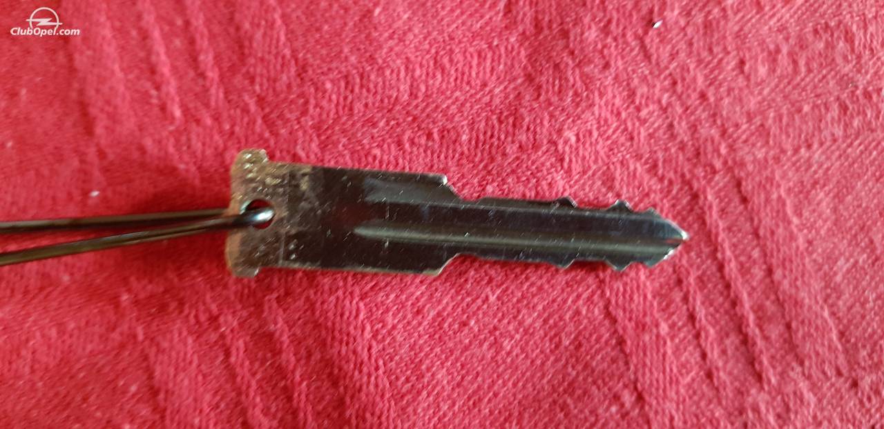

buna ziua. multumesc tuturor de mesaje .ieri seara.am luat cheia cu masina .de la Opel .reprezentanta.
se pare ca cheia trimisa nu este acceasi cu cea de mine.
cred ca vechiul propietar al masini mele a schimbat butucul.
dar apropiind cheia lor cu cip de immo si cu cheia mea porneste bine.
astazi merg iar la ei sa mi schimbe cheia mea pe cipul lor.

sfat: pastreaza cheia, scoate dumneata butucul si aseaza verturile din butuc dupa cheia cea noua .
