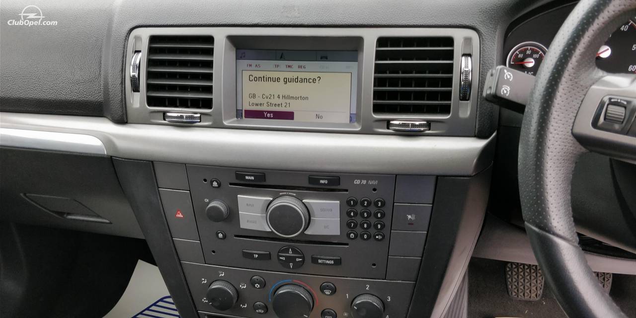

Salutare, sunt nou pe aici.. sunt un nou posesor de Vectra C din 2006..as dori sã stiu si eu, daca se poate upgrada navigatia. Una la mana, nu am toate drumurile din UK si doi la mana, Romania nu exista in sistem. Se poate face ceva în privinta asta?
PS: am înteles de la cineva cã dacã as face upgrade-ul acesta, as pierde anunturile automate din navigatie legate de drum.. Blocaje, accidente.. etc. Multumesc frumos
daca se poate upgrada navigatia - da se poate face update la software la unitate. trebuie facut un CD cu firmware il bag in unitate si se face update. dar trebuie vazut ce versiune ai.
nu am toate drumurile din UK - ultimele harti pentru vectra C au iesit in 2014-2015(13. United Kingdom and Ierland 2014-2015). Deci normal sa nu ai toate hartile
Romania nu exista in sistem - bineinteles ca nu exista pentru ca pe 1 cd de navigatie nu incap toate hartile si sunt astfel impartite in mai multe, 13 cd-uri separate fiecare cu harti pentru diferite parti din europa. Romania e pe Eastern Europe 1 sau 2, nu mai stiu exact care.
as pierde anunturile automate din navigatie legate de drum - daca te referi la TA - traffic announcement nu stiu sa iti spun pentru ca in romania oricum nu merge.
