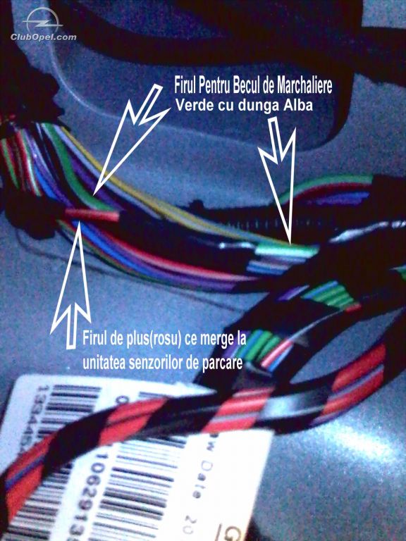

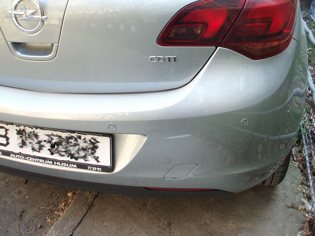

Salve...Am eu senzori aftermarket...foarte utili mai ales noaptea cand nu prea te ajuta lampa de marchalier.
Se instaleaza relativ usor, nu trebuie data jos bara, doar gaurita pt. senzori apoi pe dedesubt se pozeaza firele, care le aduci prin gaura stopului din spate stanga(dat jos) in compartimentul de sigurante din portbagaj, acolo fixezi si unitatea senzorilor, iar firul monitorului cu buzerul eu l-am pus in compartimentul lampii de plafon din fata. Vezi foto.

E simplu...E spatiu suficient fara sa ridici masina in prealabil pt. operatiunea asta.
Incepi cu gaurile senzorilor de pe bara, apoi, dupa ce ai introdus senzorii...aduni firele de sub bara(fixandu-le cu coliere de plastic din loc in loc). Firele adunate si stranse cu coliere le aduci in zona stopului stanga si le introduci prin garnitura/cauciucul firelor de la stop in compartimentul sigurantelor din portbagaj. Acolo pui si unitatea senzorilor.(legata la minus - sasiu si firul becului de marchalier care este un plus +). De la senzor pleaca unitatea de avertizare cu sau fara display... pe ala l-am bagat in spatiul plafonierei fata, pt ca nu ma intereseaza ce afiseaza ci doar semnalele acustice(bipurile intermitente)

I-am montat si eu azi.. am facut treaba cu stopul cum mi-ai spus.. l-am dat jos si am bagat firele senzorilor pe langa garnitura firelor care vin in stop.. revin cu niste poze in 2-3 zile sa apuc sa spal putin masina sa se vada frumos 😊
@LeonteMihai poti comanda de pe ebay orice culoare.. pe mine m-au costat 9,98 lire (53 lei) cu tot cu livrare si restul, eu doar sa-i ridic de la posta.. si merg foarte bine.. cand arata 0.3 chiar atat e.. si cand e 0.0 esti la 5 cm de obstacol
