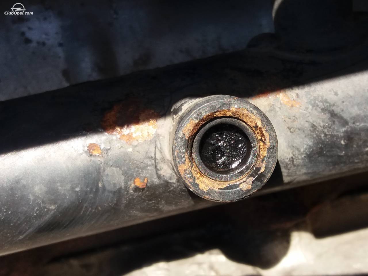

Buna ziua ,am cautat pe site si nu am gasit problema mea,am o Vectra C din 2006 motor 1,9 cdti z19dt ,am inceput sa pierd antigel pe la un dop aflat pe conducta din partea din fata a motorului( conducta care se afla deasupra evacuarii),vazind ca este un fel de piulita am incercat sa o string ,moment in care partea de sus s-a rupt si am scapat bucata in scut...am curatat gaura ramasa de cauciucul ramas si am bagat un alt dop facut de mine dintr-o garnitura ...credeti ca tine sau ca are vreun efect negativ?Multumesc 😢

Salut. Pe acolo se aeriseste sistemul de racire. Este un surub de plastic care s-a rupt. Daca rezolvarea ta asigura etanseitatea e ok.

Salut, am avut probleme cu pierdere de atigel pe la acel surub de plastic de aerisire, am confectionat la strung un surub de alama cu filet de M 10 pas de 1,5, am pus un oring de 10 si nu mai am probleme. Oricum se poate pune si un surub M 10 cu lungimea de 12 mm si pasul de 1.5 la care se adauga o saiba plata si o garnitura de cauciuc(se poate face din cauciuc taiat cu preducea) cat saiba plata si nu mai are moarte.

Eu am pus o mare bucata de ...poxipol....si este Ok de vreo 5 ani:))))Dar totusi M10? 😶 😶 ca totusi surubul ala de plastic nu e mai mare de M6...poate chiar M5!

Filetul original al surubului de plastic este de M10 cu pas de 1,5.

Nu cred ca vorbim de acelasi surub!

Salut, surubul de plastic de aerisire de la teava metalica din fata imediat langa radiator, ca alt surub de aerisire nu mai are....

Eu am desfacut si nu era filet M10 ,doar un gol sub acel dop iar in capat o gaura de 5 sau 6mm.

La mine este cu filet de 10. Poate sunt mai multe modele. Eu am gasit pe forum ca se potriveste cel de BMW si ala se gaseste de cumparat cu 8 ron( si ala este si in specificatii M10)

Numai ca are pas de 1,5 in rest este identic.

Salut..ca idee,e posibil sa difere dopul acela,la unii merge insurubat si la altii doar prin"intepenire".La a mea 11.2017 anul fabricatiei aratã asa..la mine s-a rupt si am incercat sa il lipesc cu CODEZ (lipici pt pvc,samd)dar nu merge,tot mai curge.O sa incerc variantele enumerate de colegi,mai sus.Vine in dopul acela antigel tot timpul si singura soluție cred ca e golirea instalației,asta o sa fie ultima variantã.

Eu nu am golit nimic,am sters bine cu servetele si am bagat poxipol si merge de vreo 7 ani!

Merci Tase.Am observat ca atunci cand am mai puțin antigel in vas nu mai curge asa de repede.Varianta ta o sa o incerc,e mai la îndemânã.O sa va țin la curent cu deznodãmântul.

Asa ca sa stii se gaseste doar tot ansamblul de teava si dop la vreo 250 de lei.....nu mi se pare corect!
