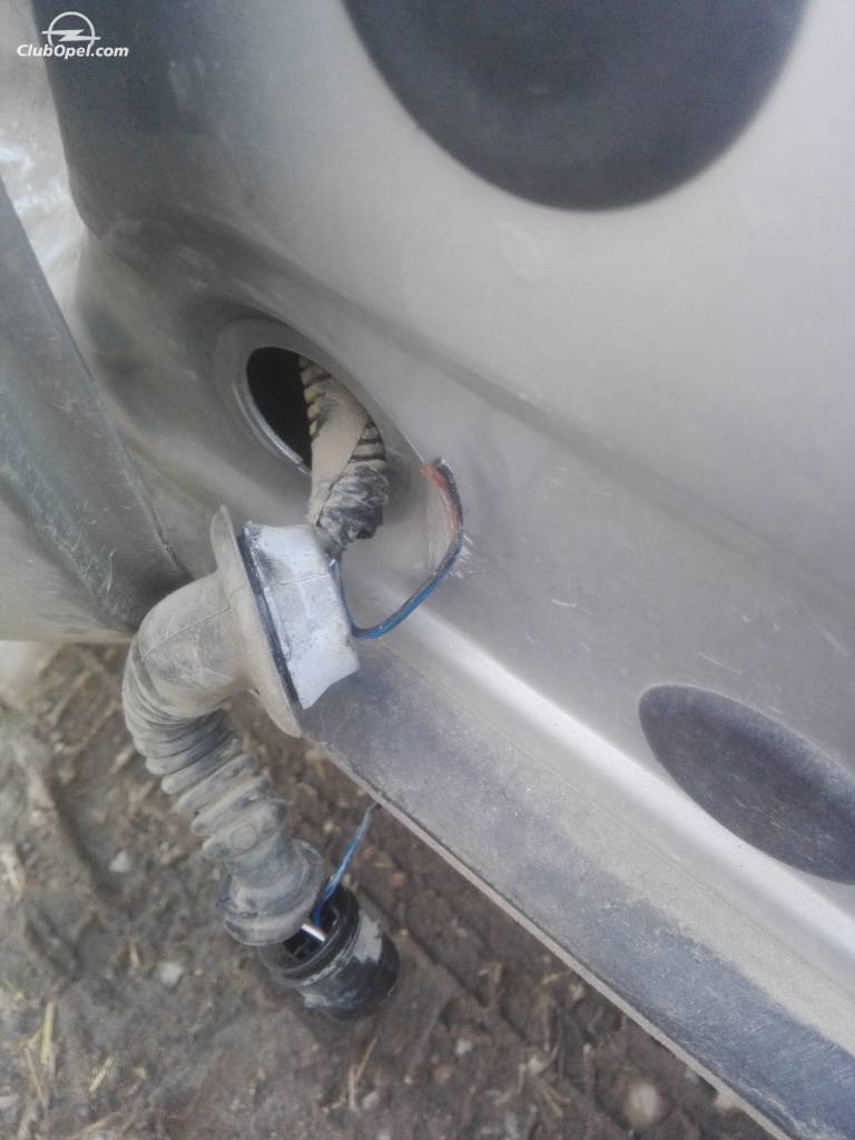

Asta-i toatã descrierea defectului pe care o poți produce? Defectul a apãrut la ambele uși simultan?
N-ar strica, poate, o verificare a firelor din burdufurile de trecere din stâlpii B în uși, ptr întreruperi...

Am sa ma uit astazi la fire si la motorase.
Am uitat sa zic ca usa de pe partea stanga m a lasat prima data, apoi si cea din dreapta.
  • Mesaje scrise: 7,144
Atunci, cel mai probabil, ai o problemã la firele menționate...

Problema rezolvata!✌
Bravo, mã bucur!
