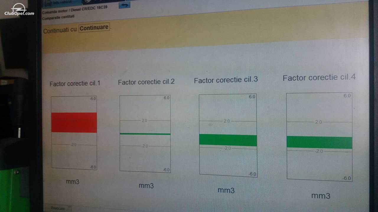

Bunã ziua, dețin un opel vectra c an 2007 cod motor z19dt 88kw 120cp. Am o problema si am nevoie de ceva pareri. La relanti fluctueaza acul de la turometru. Turând usor masina motorul merge neregulat pana in 2000 de ture pe liber. Am facut test la bosch si mi-a iesit asa la injectoare. Injectorul numarul 1 cel cu rosu l-am schimbat si face tot la fel. Cand scot mufa de la injectorul 2 nu se simte nici o diferenta. In schimb la 1 3 4 cand scot mufa tremura motorul groaznic. Ce ar putea avea? Astept pareri. Multumesc[imglb=https://www.clubopel.com/8080/uploads/2018-03/118679_bxpvogaju.jpg][/imglb

Asta e test de injectoare.
O diagnoza ai facut ? Sa vezi ce zice de injectorul 2 !?
Daca faci, pune codurile de eroare aici.
