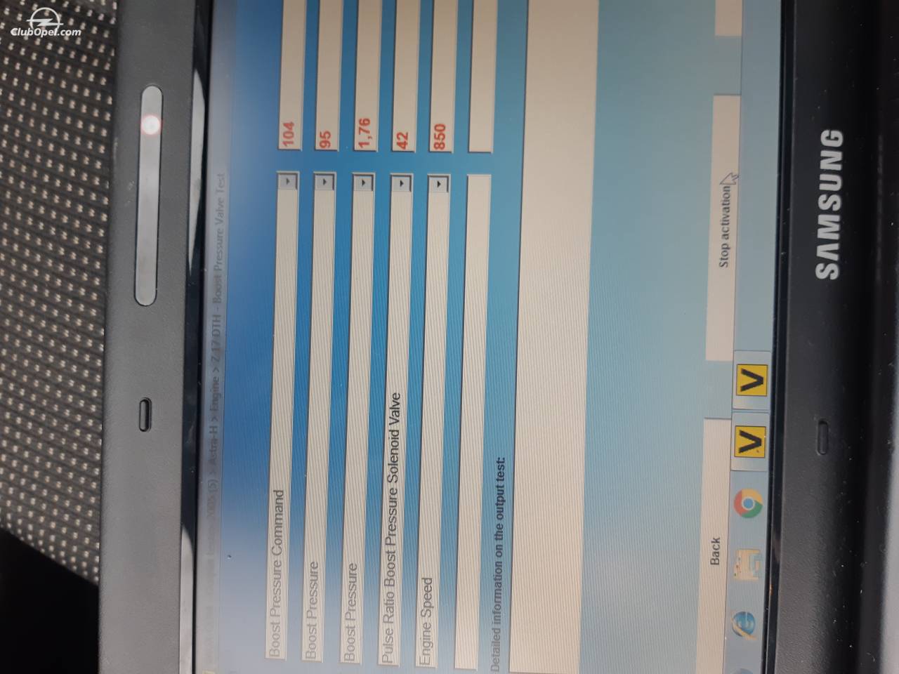

Va salut intampin o problema poate ati mai avut am un astra h 1.7 101cp azi am bagat freon si nu a pornit clima desi anu trecut a functionat doar ca in ianuarie anul acesta am avut un accident si in fine am schimbat radiatoare noi ambele clima si antigel si azi spre surpindere nu a pornit clima am opcom am pus pe el erori nu am de nici un fel i-am dat si un test si surpriza a pornit clima baga rece si sa oprit a tinut doar cat a fost testul am mai incercat odata am iesit sa vad compresorul ok porneste dar doar din opcom si dintr-o data sa a uzit un bubuit si a iesit freon solutie contrast acum se vede sub compresor acolo sa scurs am zis asta e am mai incercat o pornire tot cu opcom si porneste baga rece dar vam zis doar din opcom porneste ce sa fie am verificat sigurante
