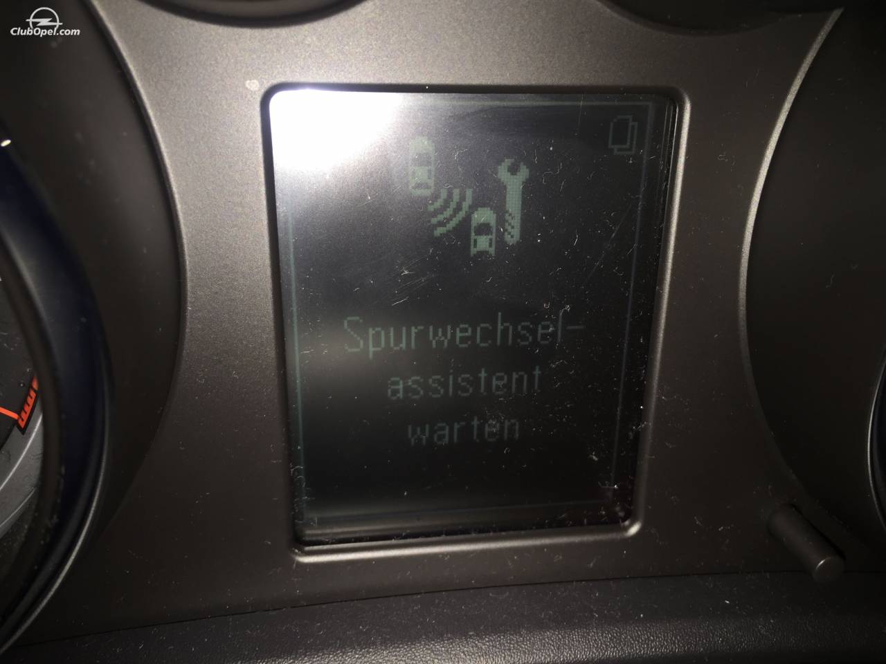

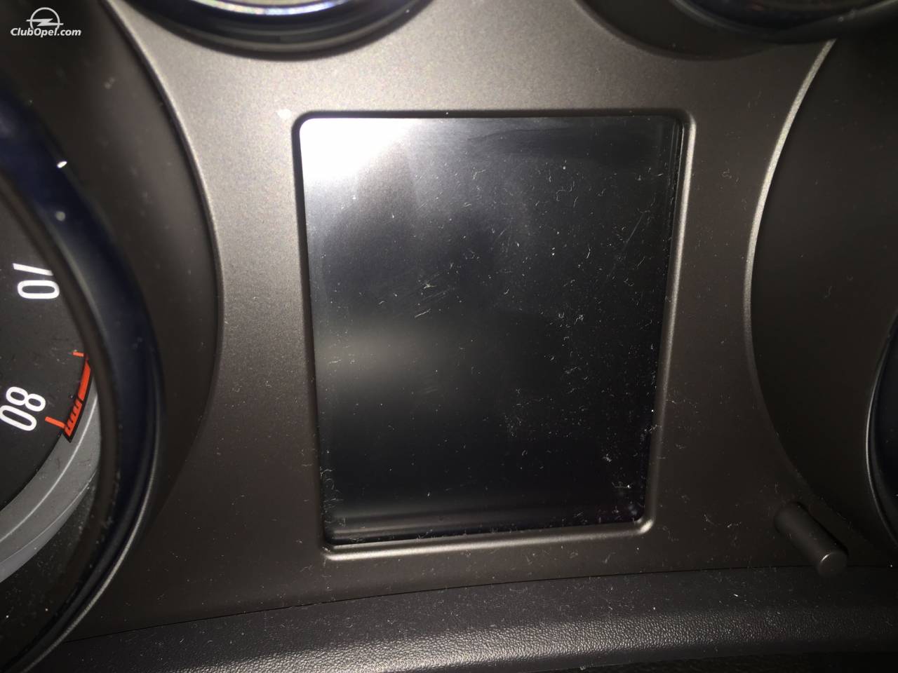

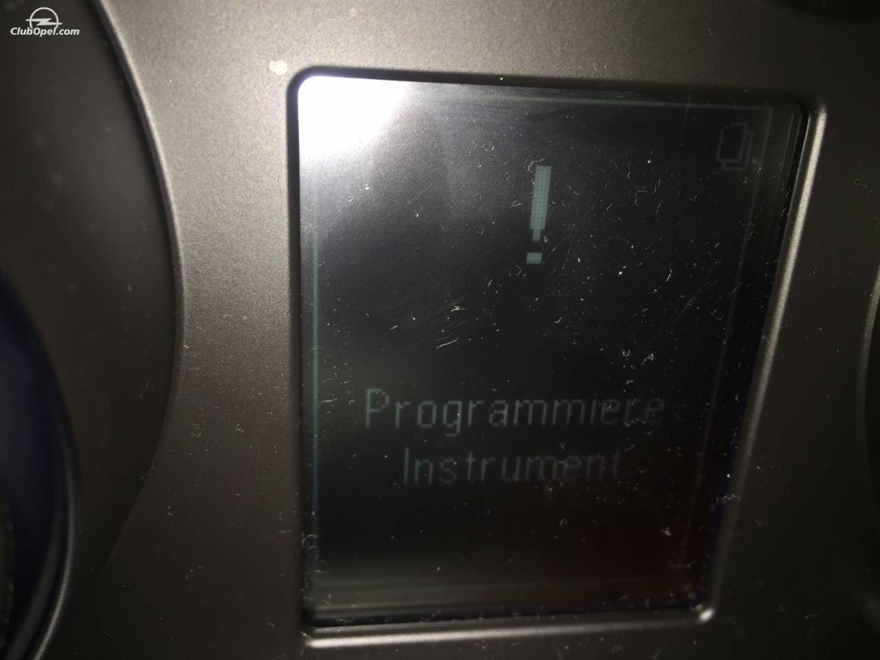

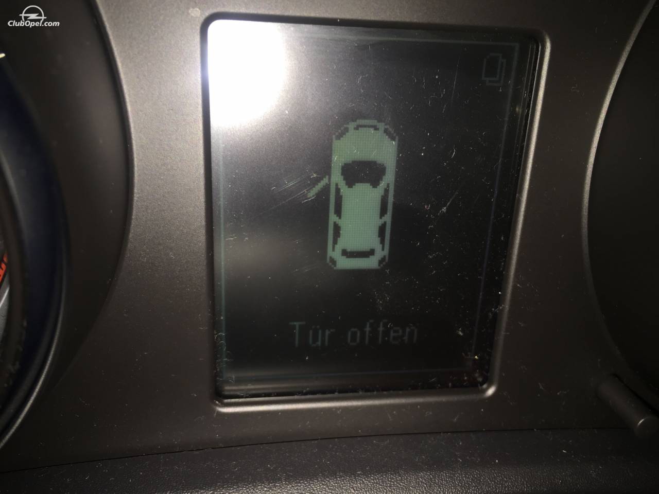

Salut la toata lumea,
deschid acest topic in vederea gasiri unei rezolvari:
detin o Astra J 1.4 88KW din 2011 si de curand s-a defectat lumina din bord. PUR SI SIMPLU
Noaptea merg orbest....am pus ceva poze in atasament.
Cand pun contactul se poate observa monograf 4-5 mesaje de eroare gen: asistenta la depasirea liniei, benzina putin (cu toate ca am facut plinu), etc si pe urma ramane ecranul BLANK. nu se mai descifreaza nimica.
Am tot cautat discutii pe alte formuri nemtesi dar fara nici o claritate.
Mai este cineva in asemenea situatie?
De unde as putea sa incep sa cercetez problema?

Daca ai acele erori prezente ar trebui sa mergi la reprezentanta opel pt o rescriere soft la ceasuri Wink
Ai acolo program instrument cluster aceasta eroare conduce spre o programare cu MDI a instrumentelor de bord .
