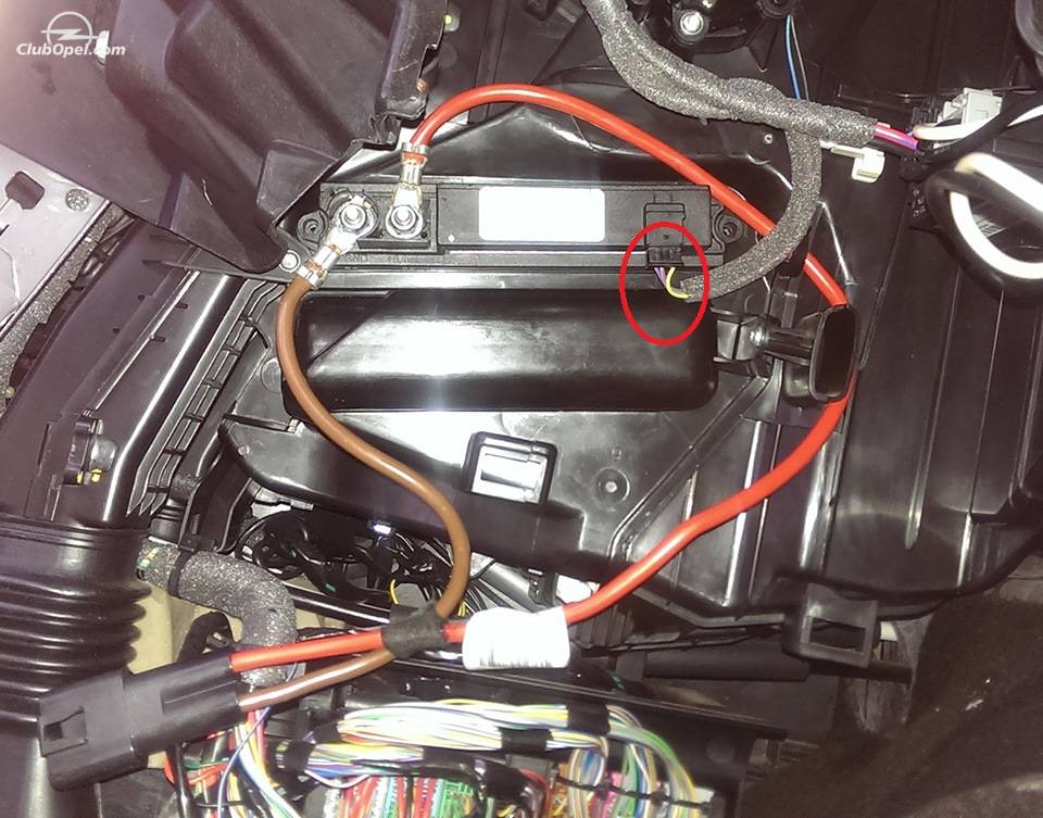

  • CORBU
  • Mesaje scrise: 1,669
salutare ...cineva care are diagramele / schemele electrice ...imi poate spune ce face firul galben
de la mufa comanda quick heat ?
vreau sa montez pe Zafira Tourer ...radiatorul are acelasi cod dar mufa difera ...are doar firele mov si mov cu alb ....acum nu stiu daca va functiona fara firul galben ! va rog un pic de ajutor ...nu stiu sa ma uit pe scheme si nici nu am !
