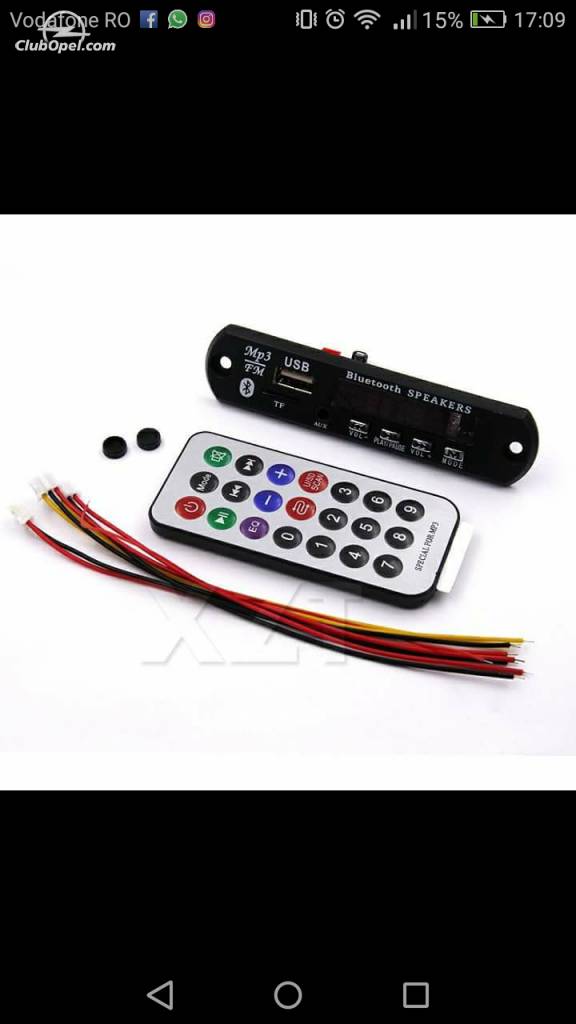

Salutare . De unde pot sa cumpãr un aux d ãsta(poza) si cam la ce preț .
Este greu de montat ?

Salut, de unde esti? E plin olx-ul de ele 😊
Ca prima idee, trebuie sa fie varianta alimentata la 12V, nu cea la 5V.
Ca o a doua idee, trebuie sa ai cod-ul de la cdr2005. E pe carte/carpass-ul masinii.
Partea de desfacut si realizat aux e aici, pas cu pas: http://www.youtube.com/watch?v=fyVBo3DuUXE
Daca nu ai cunostinte minime de electronica pe partea practica(lipit componente) eu zic sa nu te bagi 😊.
