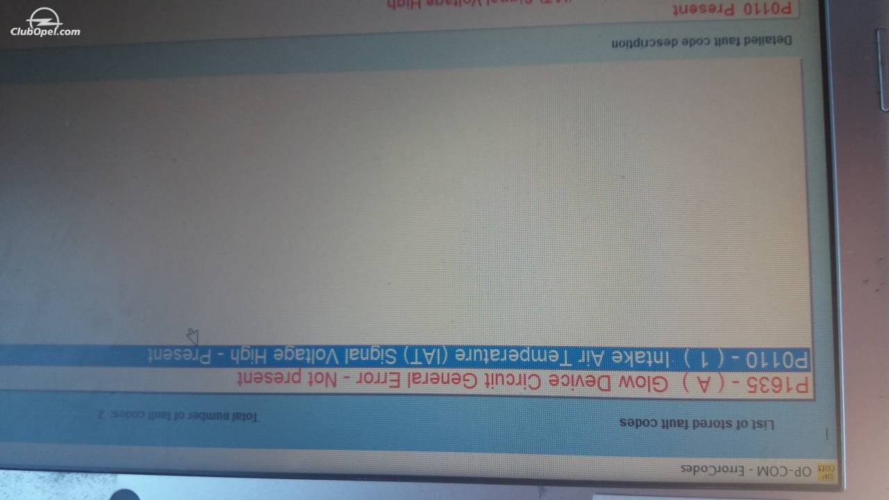

Simptome: Masina se balbaie.. la accelereatie indiferent de treapta. Simptome de ambreiaj.. ceea ce . Cade.pt. ca este nou. Maxim 300km..mentionez ca i am schimbat debitmetrul azi. Pt ca cel ce il avea ,a dat ortul. La punenea op.com.mi a dat urmatoare eroare.. p0110(1)
Temperatura externa minus 50grade.. mentionez ca debitmetru este sh. Cu terminatia 428.. cel care erea pe masina avea 180.cred. va erea de 1.7.
Cod(uri) eroare:
----P0110(1)

in primul rand ai cel putin o bujie arsa sau probleme cu releul de bujii
in al doilea rand ai senzorul de temperatura exterioara defect (cel din bara fata) si trebuie sa il schimbi ca influenteaza mersul motorului.
posibil sa ai ceva probleme pe circuitul de alimentare (posibil sa traga aer pe instalatia de alimentare cu motorina) si pentru asta iti trebuie in primul rand un test de etanseitate prin presiune (este descris pe forum si cum cum se face) si eventual sa faci o curatate cu un aditiv de curatare de la Wynns sau Liqui Molly poate se rezolva problema.
Astia sunt pasii pe care i-as urma si face eu. Succes
