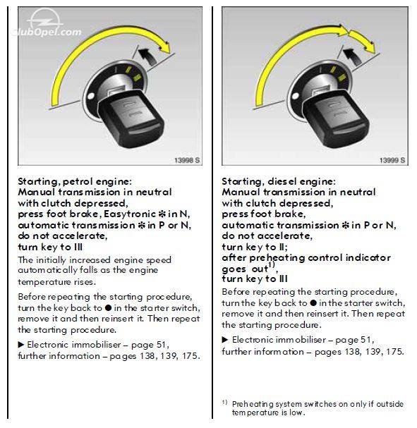

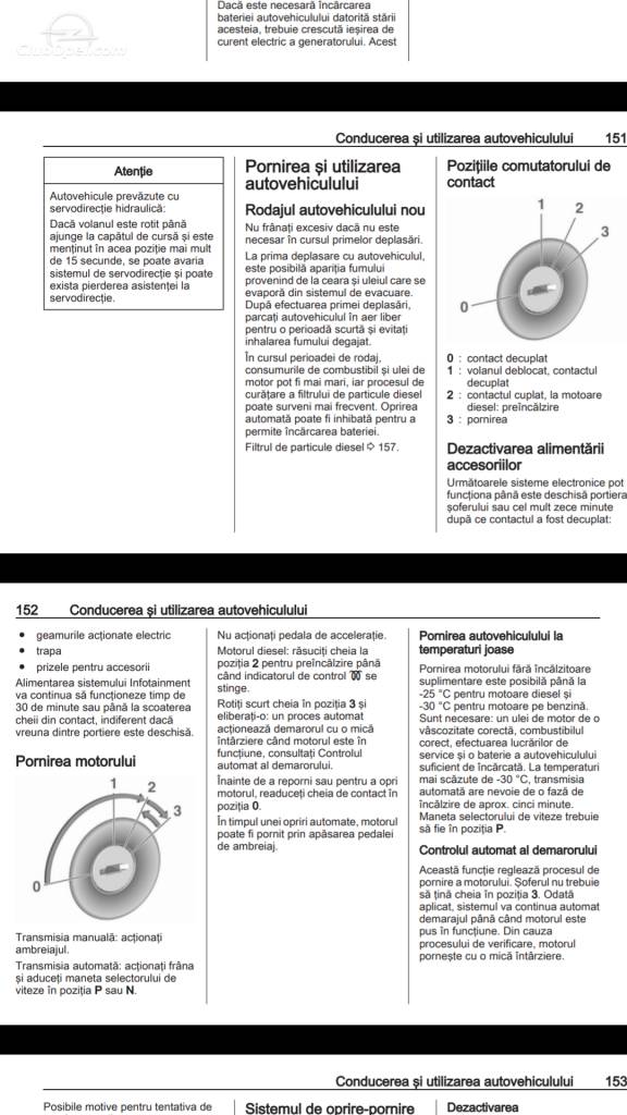

asta scrie in manualul pentru Corsa C, Astra G, ma indoiesc sa scrie altfel in altele.
  • deleted-46863
  • Mesaje scrise: 437
Daca nu ai manual il descarci , este in lb. romana si gasesti pe undeva cred ca pg. 177 pornirea motorului
  • AleXXander
  • Mesaje scrise: 467
  • Masina: Astra 2017 B14NET
  • Cont inregistrat: 11 Sep 2009
Manual astra j:
  3. Astra J
