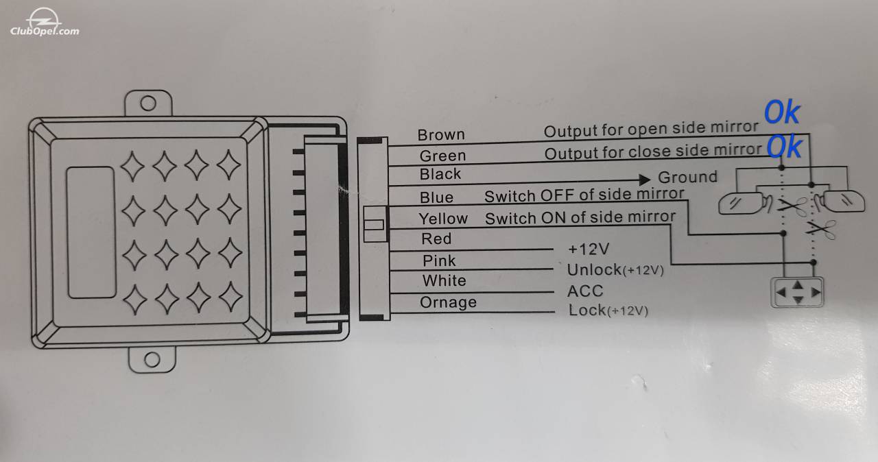

Da Radu, am ambele modele si G si J, iar oglinzile sunt pliabile dar doar daca apas pe butonul de reglaj. Nu reusesc de identific toate firele si am teama sa nu stric ceva
  • deleted-30842
  • Mesaje scrise: 1,416
Ok , banuiesc ca la j vrei sa montezi modulul ,ce fire ai reusit sa identifici ?
  • Bogdan-84-XFR
  • Mesaje scrise: 62
  • Masina: Astra 2012 A20DTH
  • Cont inregistrat: 22 Jun 2007
La J normal, cele 2 pentru pliere am pus ok in poza iar cu alimentarea e usor (+,-).

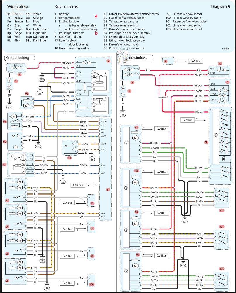

yeti a scris:Ca sa vad cum s-ar putea adapta modulul la butonul cu impuls, mi-ar trebui schema electrica a masinii, partea cu instalatia de pe usi. Eu, pentru Mokka n-am reusit sa fsc rost de scheme, dar poate le are cineva pentru Insignia sau Astra
Poate te ajuta?

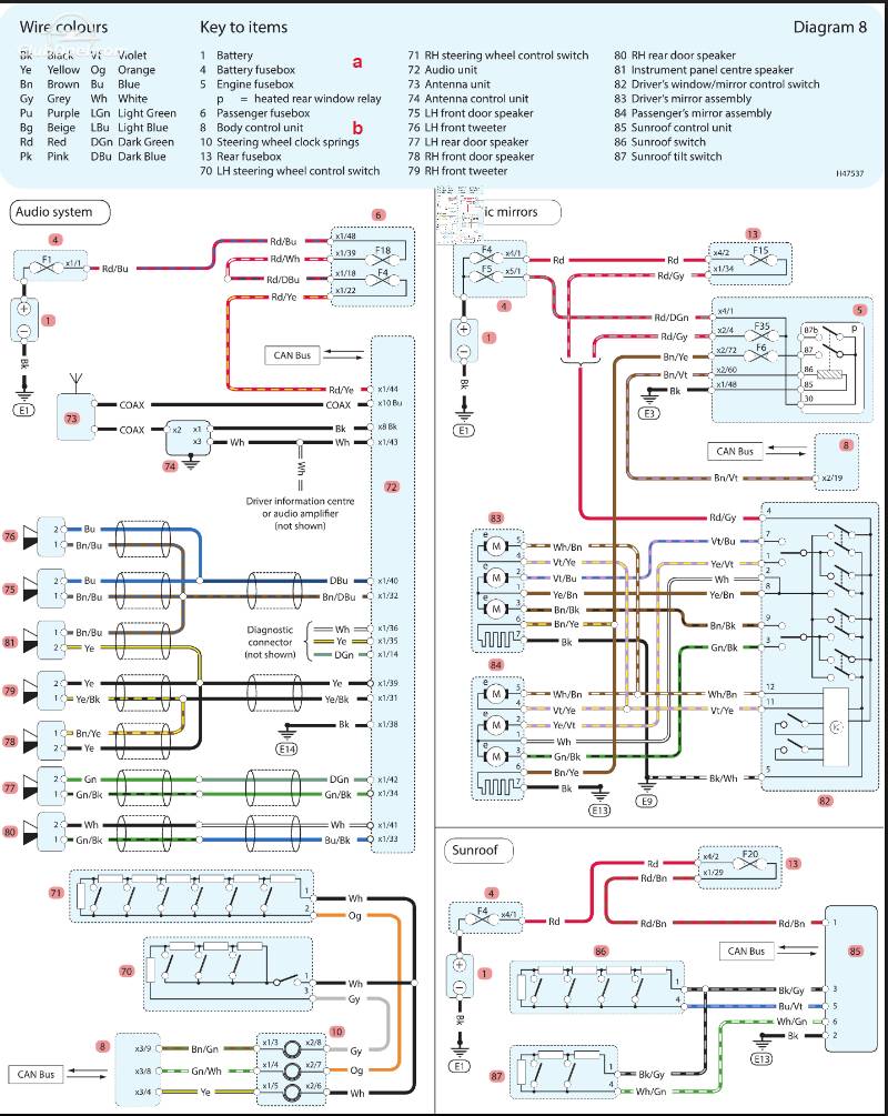

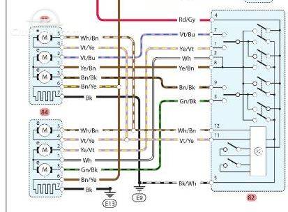

Asta este partea de schema pentru oglinzi:
Dar nu pare a fi de la modelele Opel care ne intereseaza pe noi. Mai studiez ...
