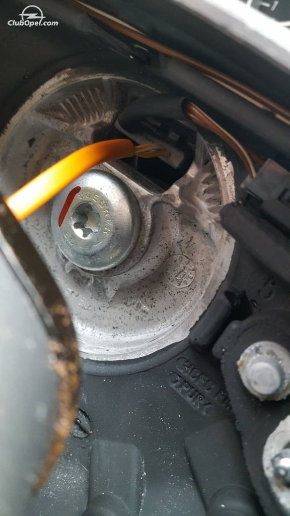

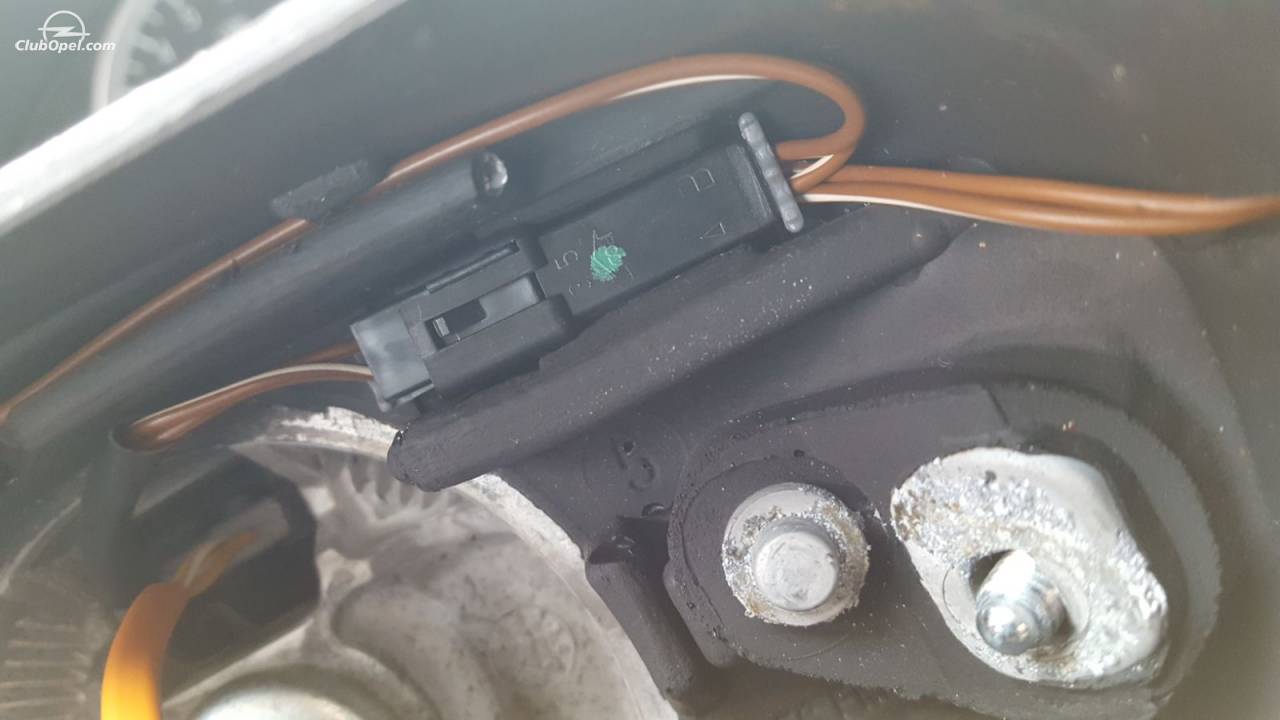

Salut tuturor! Recent m am hotarat sa imi modific corsa c ca sa fie mai placuta estetic si problema mea este ca am un volan fara comenzi si as vrea sa imi iau unul cu comenzi si nu stiu daca trebuie sa fac cablarea sau merge direct schimbat si gata, mai jos am pus poze cum arata volanul actual desfacut:
Daca ati putea sa imi spuneti ce cablaje ar trebui sa fac in cazul in care este nevoie as fi recunoscator, o zi faina tuturor!

Mai trebuie sa schimbi si spira din spatele volanului cu una dupa o masina care a avut conenzi pe volan.
Urmatorul pas este sa vezi daca din spira ai cablajul facut.

Mersi mult dumitrescu12, am sa verific si o sa incerc sa il schimb daca se poate ca nu as vrea sa trag eu firele.
