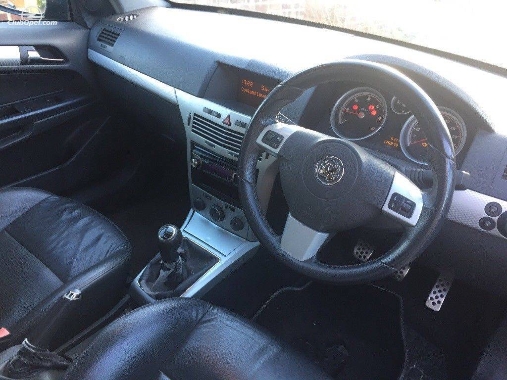

salutare Club ,
am 2 opel astra h 2005 (1.9 elite 120 bhp )respectiv 2006 (1.9 sri 150 bhp) si vreau sa schimb motorul de la cea cu 150 la cealalta cu 120 , motivul : simplu modelul elite are mai multe optiuni ce tin de confort ,
Modelul sri vine cu 150 cai, buton sport , suspensii cu ids + , piele si incalzire in scaune si 4 geamuri electrice
Modelul Elite are piele+incalzirein scaune , geamuri + oglinzi electrice + incalzite , senzor ploaie +lumina , lumini cu optiunea auto , mai multe airbag-uri etc etc
As dori sa schimb motorul + ecu , partea fata cu toata suspensia , directie , cam tot ce este in partea din fata
intercooler , radiatoare sunt la fel
Ce as dori sa mearga este butonul sport cel putin pe partea de motor pentru ca nu am cablaj pentru ids+ la suspensie atat fata cat si spate
Stiu ca trebuie sa programez ecu, cim, chei, rec. uec si ipc
Sfaturi va rog inainte sa ma apuc de treaba ?!
