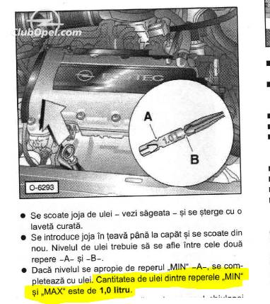

Recent am achizitionat o Astra G 1.6 Z16SE.
Am observat ca la 400 km facuti de la schimbul de ulei, regim 50 km oras, 350 km afara, uleiul mi-a scazut pe joja aprx. 2 linii din 5. Uleiul este GM 10W40
In manualul de utilizare diferenta intre minim si maxim pe joja este de 1L. Este adevarat? Atasez si o poza sa vedeti. Deci 2 linii din 5 ar trebui sa fie aproximativ 400 ml?
Acum intrebarea este: este normal sa scada atat?

1 - de ce folosesti un 10W40 ?
2 - intre MIN si MAX pe joja = cam 1 litru
