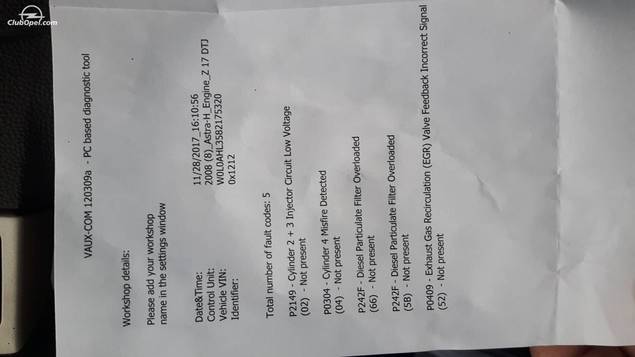

Simptome: se opreste motorul in mers.am mers la tester am atasat poza cu rezultatul testerului,domnul de.la tester mi a zis sa scot mufa de la inj 2 si sa merg cu ea am mers si nu s a mai oprit motorul,acelasi lucru l am facut si cu inj 3 la fel nu s a mai oprit ,dar cand le bag pe.amandoua mufele se opreste ,cand dau sa o pornesc ,porneste merge putin si se opreste dintr o data! Stie cineva care e cauza?

Niciun cod nu este prezent. Mergi iar spune-i sa le stearga si vezi care mai apare.

Mi le a sters dar tot asa imi face masina

El mi a zis ca 70 %ar fi un injector defect,15% posibil din calculator si 15 % ceva dupa circuitul.electric adica sa ma uit pe.la ea sa nu cumva sa fie firele.de.duc.la inj roase si sa fac scurt sau ceva de genu

Fa si un test de retur la injectoare.

Domnu care mi a pus testeru mi a zis ca e foarte posibil sa fie din calculator ca sunt legate cate 1 cu 4 si 2cu3 si ca nu ar mai putea sa le duca pe ambele
