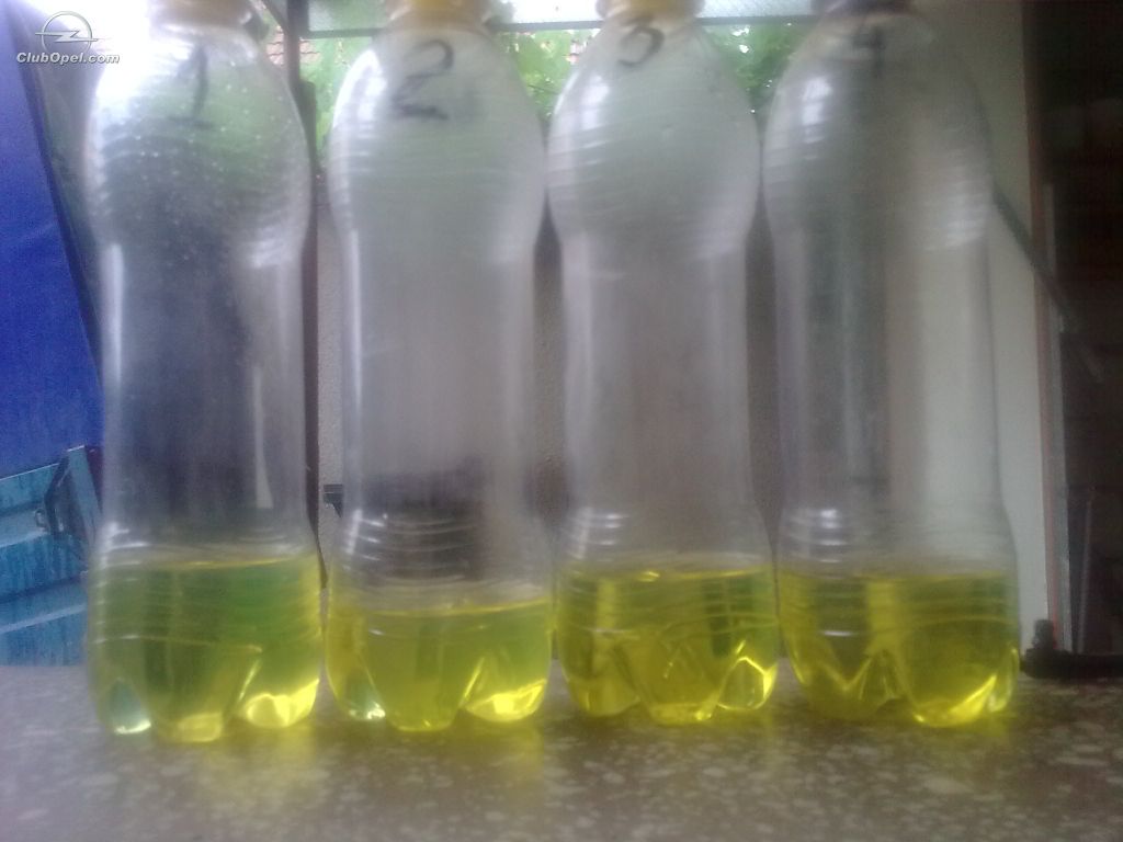

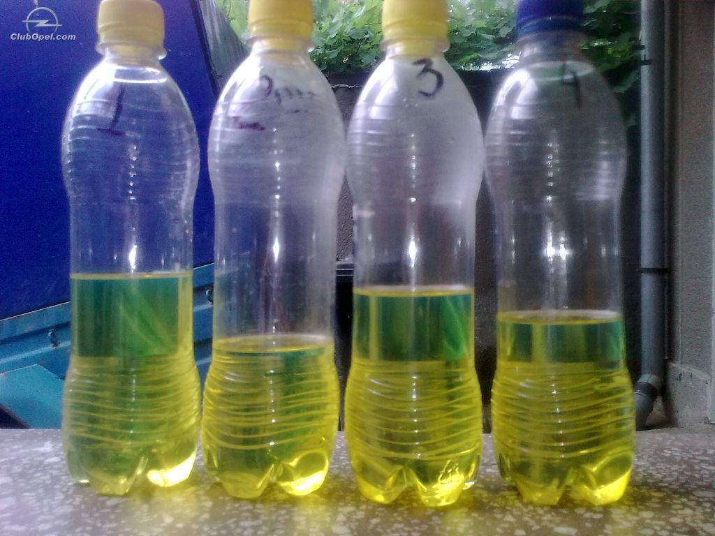

Cred ca am probleme cu injectoarele. Caut de o jumatate de zi un topic pe care l-am citit de mult si care prezenta cu lux de amanunte si foarte doct, cum se executa(aici ma refer la motor cald sau rece, la timpul cat se face testul sau cantitatea care trebuie atinsa in borcanas, la turatia la care se executa)) si cum se interpreteaza testul de retur la injectoare. Masina nu prezinta nici o eroare, problema este ca la 2500 - 3000 de ture are o intrerupere scurta de parca pedala de acceleratie nu mai are nici un efect si la pornire se balbaie putin. Dat fiind faptul ca nu am gasit topicul , postez niste foto si va spun cum am gandit eu . Astept pareri si poate cineva stie pe unde este ceea ce caut.
Foto 1 - am pornit motorul si l-am lasat pana a ajuns la temperatura de 90* - in aceasta perioada a mers si la ralanty dar si turat pana la 3000.
Foto 2 - cu motorul cald a mers timp de aprox 5 minute la 2500 - 3000 rot/min

eu chiar am fost acum doua luni si jumatate la endor diesel buzau. din intamplare, chiar azi am trecut pe acolo, venind de la focsani. sfatul meu este sa demontezi injectoarele si sa le trimiti prin curier la ei. ai sa vezi ca vor face minuni. la mine tot asa se intampla, ba chiar mai rau, in functie de motorina. acum, masina mananca asfaltul. dupa cum vad eu pozele astea, este necesara o revizie (reparatie) a injectoarelor.

Am avut si eu o data probleme cu doua injectoare,le-am verificat cu 4 furtunase(aproximativ 10 cm)puse in capul injectoarelor,pornesti fara sa accelerezi si lasi pana se umple la jumatatea furtunelor.Ele trebuie sa fie toate la linie,care este mai plin e defect!Motorul trebuie sa fie rece,ce-l mai bine de pe o zi pe alta!Eu verificam la cald si imi aratau toate bune,la rece am descoperit ca erau doua defecte!Spor la treaba!Dupa cum vad in poze injectorul 2 e ce-l mai bun din toate!

Dupa cum se spune aici, un injector defect trebuie sa scoata pe retur de 3 ori mai mult decat injectorul care a scos minimul. Sigur ca nu am respectat timpul si turatia necesara, dar maine o sa-l fac asa cum zic ei.

Am facut din nou testul. 2;3;4 mi-au dat pe retur 23 ml iar nr 1 mi-a dat 33 ml. Dupa cum se spune in link-ul de mai sus un injector defect ar trebui sa dea in jur de 69 ml, deci de 3 * 23. Am vorbit cu cei de la Endor Buzau si au spus ca totusi si la mine poate fi injectorul nr 1.

@cocosai,la mine pornea greu la rece(era iarna),iar dupa ce pornea se oprea imediat!Diferenta era c-am de un centimetru fata de celelalte doua,curios ca eu faceam testul cand era motorul cald si imi aratau cat de cat la linie,iar cand am facut testul la rece diferenta era mare!De ce oare?

cocosai, diagnosticul tau e bun conform opel si TIS... ijnectoarele tale sunt bune... (conform tis)
