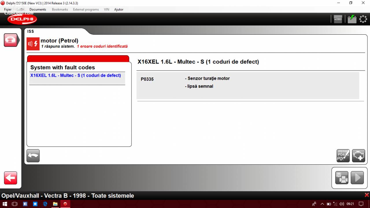

Salut, acum cateva zile m-i sa aprins check-ul in bord din mers, de atunci invarte de 4-5 ori pana porneste si de multe ori pocneste la pornire (un fel de rateu). La plecarea de pe loc trebuie sa apas pedala de accelaratie foare usor pana pe la 1500-2000 de ture apoi sa plec, daca nu se subtureaza si se opreste.
In mers nu face probleme doar daca merg la turatie mica, am pus-o pe tester si imi da urmatoarea eroare
Sa dau banii pe sezor sau sa fie contact imperfect? Este normal sa imi faca asa doar de la senzor sau sa aiba si altceva? Nu stiu pe unde vine firul de la senzor sa il verific, orice idee mi-ar fi de ajutor. Multumesc.

0335 Crank sensor
jos, in partea din spate, pe fulia dintata a arborelui cotit, acolo.l gasesti

Schimba l ,costa cativa zeci de lei ,acolo e buba

Poate fi senzorul ca si componenta,poate fi cu probleme instalatia intre senzor si ECM sau poate fi problema in ECM(lipitura rece,contact imperfect,etc.)... V-as ruga sa nu mai fiti asa categorici cind dati o solutie posibila...!
