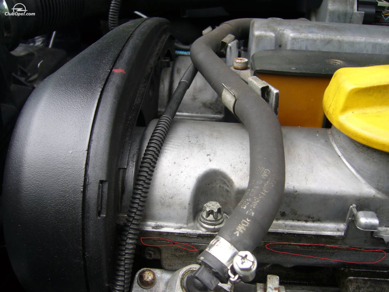

Am un opel vectra B 1.6 16V 2001
Am o problema. dupa ce am venit din oras, am vazut picaturi de ulei sub capacul axe came pe partea cu distributie.
De unde poate sa curga?

Dacã e chiar ulei, vãd 2 variante:
-ai completat ulei și ai scãpat pe lângã;
-a îmbãtrânit garnitura dela bușon și scapã gaze de carter din care condenseazã ulei.

am vazut cum curge picatura cu picatura.
  • Mesaje scrise: 7,146
Atunci, cel mai probabil cã s-a întâmplat ceva la garnitura capac culbutori, subliniez: dacã ești sigur cã ãla e ulei!

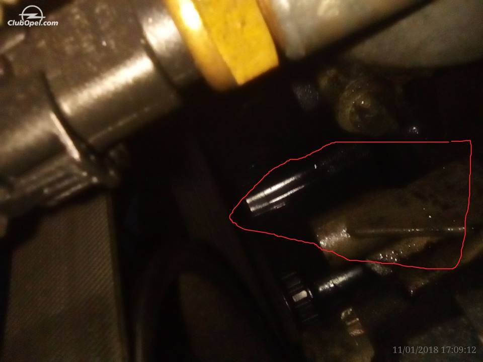

Salut!, ai rezolvato?, spune ne si noua ce a fost! , vezi ca la axele cu came sunt semeringuri, ar fi bine sa verifici starea lor.

semeringurile sunt in stare buna

am vazut ca se umezeste pe la capac culbutori. anul trecut am schimbat garnitura. am luat garnitura TOPRAN. alta firma mai buna exista?

Salut,aceiasi problema am avuto si eu cu o garnitura noua pusa in servis de un "supermecanic", intr o saptamina blocul motor era plin de ulei.I am aratat unui prieten care are si el tot un Vectra , la care mi a zis: -vezi ca mecanicul ti a pus cea mai ieftina garnitura care nu prea tine la temperatura ridicata asa am patit si eu, dute si cumpara o garnitura care sa coste in jur de vreo 30 lei puneo si ai sa vezi.Asa am facut ,sincer nu mai stiu ce marca am luat ,dar la mine nu mai curge picatura de ulei, inainte aveam ulei si la bujii.La tine ce sa zic, desfa capacul si verifica daca garnitura este asezata cum trebuie in locasul ei ,suruburile capacului trebuiesc strinse bine dinspre centru spre exterior, daca nu .......alta garnitura.Spor la treaba!

raz40 a scris:am vazut ca se umezeste pe la capac culbutori. anul trecut am schimbat garnitura. am luat garnitura TOPRAN. alta firma mai buna exista?
Elring și Goetze par a fi cele mai scumpe ...aprox.40RON...cred cã și Victor Reinz e pe-acolo...
